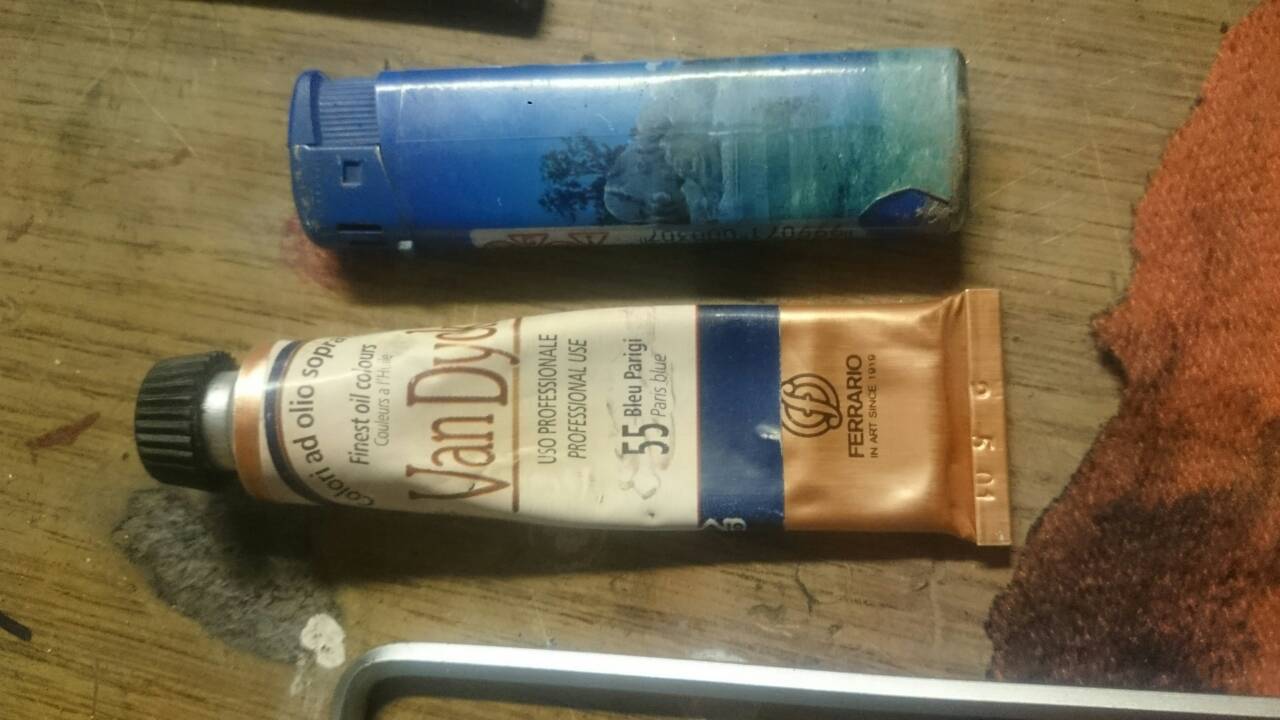

No ezt félreértetted. Tusír festékről volt szó. Talán olcsóbban megoldható ha művészellátó boltban veszel Berlini kék, vagy Párizsi kék pigmentet. ( Ugyanaz csak egyik a  német földi a másik a francia neve ) Azt kell pár csepp gépolajjal cipőpaszta állagúvá keverni majd egy filc darabbal lehet leheletfinoman felkenni a felületre.

Igen igen művészellátó/hobbibolt,én is nemrég vettem és nagyon jó áron.
1250ft 20ml.
Még egy hiba lehetőség: A sima olajfesték, és az ahhoz való színező paszta nem jó mert azok megszáradnak, így nem jól jelölnek, illetve a festék is a leggondosabb zárás ellenére is bőrösödik, ami lehetetlenné teszi az ilyen felhasználást.
Nekem ez működik rendesen,bár nem mondom hogy nem szárad meg,de ilyen időben (mühely 14-16 fok) elvan pár óra hosszáig,talán 4-5 óra.Olajjal még nem kevertem hogy mit reagál rá.

Csak szívatod magad azzal a festékkel túl vastag az a jelöléshez,vegyél egy zacskóval ebből és a patikában egy tégely vazelint,tetszés szerint keverd össze,nem szárad be.
A gyári festék sem szereti a hideget meg a hideg vasat,az is megdermed.

Ez működik?
Mert akkor én is ilyent vásárolnék.
Volt itt szó a Vazelinről, egyébként azt pl. a Lidlben is lehet venni, saját márkásban, emberi "használatra", szóval nem kutyának vagy valami.
svager
Igen már próbáltam
