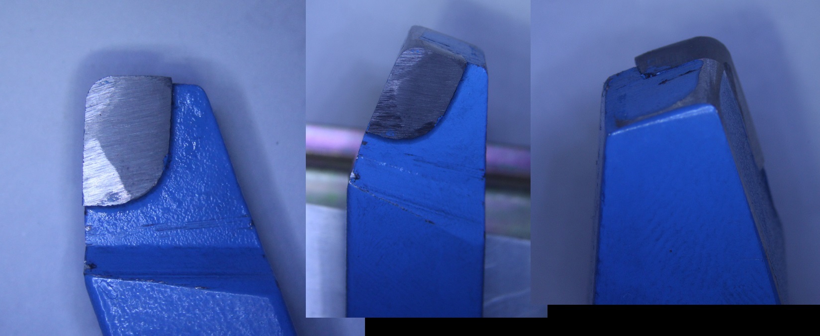

Ma vettem egy új kék forrasztottlapkás kést, majd este rászánok egy órát, és gyémánt lapon csiszolva megkerekítem.

Elkészült. 30 perc csiszolgatás után. 16x16-os kék kés.
Holnap kipróbálom a D=30mm C45-ös rúdon.
 Ma délben mikor vettem még hegyes volt. :)

Nem akarlak elkeseriteni de nem frankó,a homloklapod nem sik,a rádiusz marha nagy és nincs forgácstörő.
Ha forr lapkás kést akarsz köszörülni akkor minimum egy sziliciumkarbidos kő kell és utánna lehúzni gyémánt tárcsán.

Még mindig csak és kizárólag simításra óhajtom használni. Ahhoz pont jó.
 A homloklap nem sík, de az csak kb 1 fok eltérés. Nem vészes.

Úgy látszik hiába nézegetted a késélezős videót, semmit nem tanultál belőle. Ennek a késnek minden éle és lapja rosszul van köszörülve. A felülete iszonyatos, a rádiusz bődületesen nagy.
