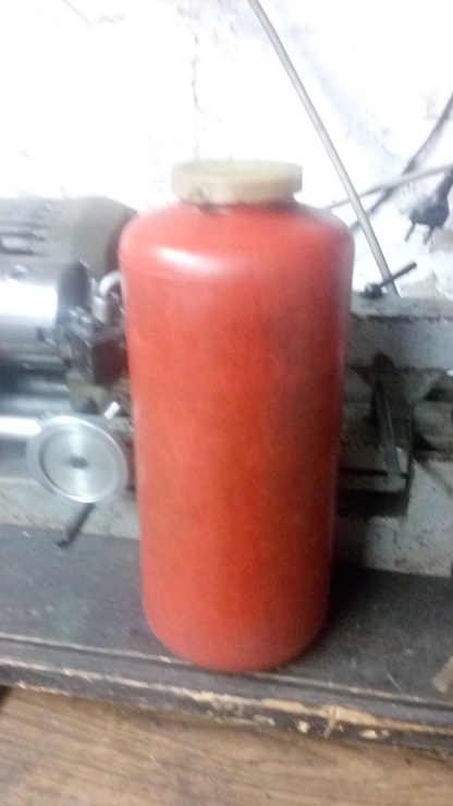

Konzerválásra, kiszáradt kézre, töredező körmökre a legjobb !!!
Varrógépolaj utántöltő !
Alig találtan belőle 12 ilyen "kannával" a padláson [#hehe]
Még nagyfater hagyatékából, tehát ez még majdnem békebeli, legalább 40 éves !
