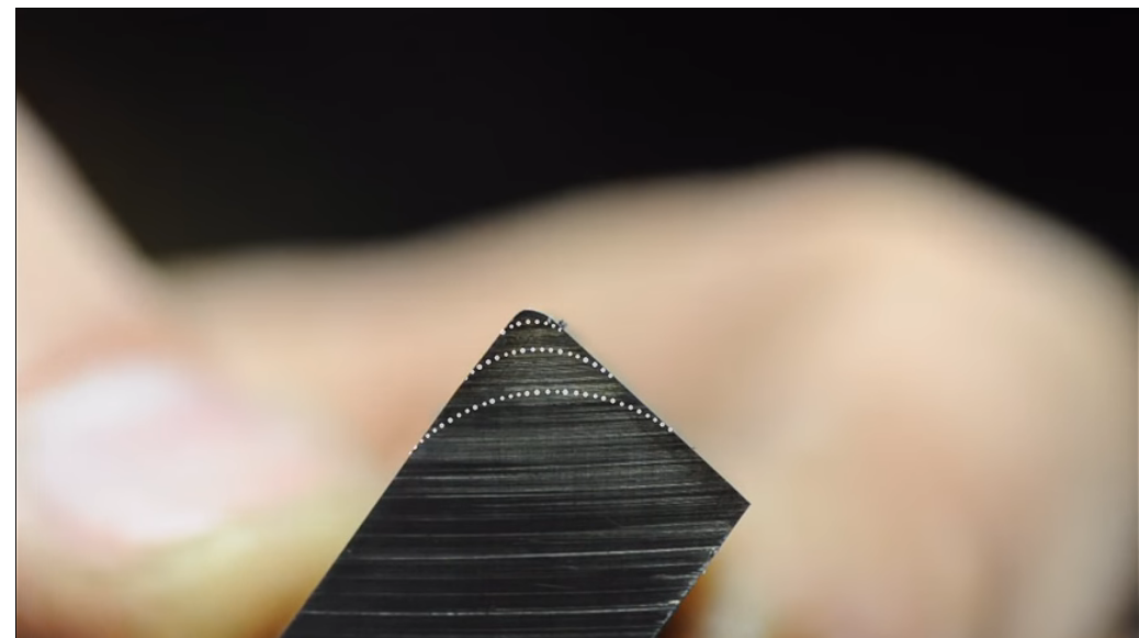

Közben ahogy ebbe az említett videóba belenéztem meg is kaptam a választ korábbi kérdésemre.
Itt egy kép onnan: lásd csatolt kép
Azt mondja Toni, hogy minél nagyobb rádiuszban kerekíti le az élet az ember, annál erősebb lesz az él, és annál szebb lesz a készített felület.

A nagyobb rádiusszal növekszik a forgácsoló erő és a rezgési hajlam . Az előbbi negatív szögnek is hasonló hatása van , így tudom legalábbis .

Igen ezért csak vakarássza az anyagot nem forgácsolja.
J-Steel
Igen ez valóban igaz, de első esetben a kés nem vagy alig kopik. Illetve jobb felületi eredményt kapok.
 Az utolsó simításkor nem akarok már sokat eltávolítani, tehát megfordítom a késtartót.
