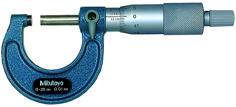

Ezt nem ismerem. Eddig csak olyan hagyományos mikrométerrel találkoztam, aminek százados az osztása. Ugyan meg lehet saccolni a vonalak közti távolságot ez tény. A csatolt képen is 1 század van. Az új digitális mikrométerek tudnak ezredes leolvashatóságot. Nekem csak analóg mérőeszközeim vannak.
 A passzaméter az inkább egy komparátor. Nem lehet vele közvetlenül mérni. Viszont azt az egy beállított méretet pontosabban meg tudod vele mérni, mint egy hagyományos mikróval.
Egyébként csak kíváncsiságból gyorsan megnéztem a mitutoyo katalógust. Ott azt említi, hogy van mikrométer ezredes osztással, de nincs róla kép, ilyet még soha nem láttam. Persze a digitális az más, de azok drága darabok. :(

Esztergályosnak teljesen feleslegesnek tartom az ezredes mikrométert, a százados osztású bőségesen elég, hisz ha pontosan be van állítva lehet azzal pontosan mérni.Lehet, hogy az a sok vonal még be is zavarna.Egy nóniuszon, ha elég nagy az osztásköz, lehet fél,vagy negyed osztást nézni,az pedig a százados mikrón 5, vagy 2,5 ezred mm.
