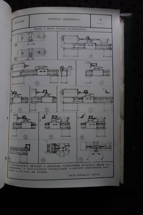

 Egyébként hova kellene rakni a vízmértéket az ágy vízszintezéséhez? A gépkönyv az a késtartó helyét adja meg, de mi van akkor, ha a keresztszán és a szán már meg van kopva? Akkor emiatt eleve lejteni fog a gép. Vagy ez nem számít, amíg a gépágy egy síkban van?

Az ágyazat nagyon gondos vízszintezésének elsősorban a lábas gépeknél van szerepe, hiszen azok a saját súlyuknál fogva meg tudnak csavarodni. Szerintem az öntött szekrényes lábazatú gépek nem csavarodnak így el. Ezeknél a szóró olajozás miatt lényeges a vízszint, hiszen pár fokos lejtés esetén már nem jut el mindenhova a kenőanyag. De ez pár fokos hiba és nem az előírt két három másodperces tűrés. Összegezve egy eXn típusú gép esetén elég mondjuk a késtartó helyén mérve úgy beállítani hogy a két százados vízmértéknél ne legyen oldalra kiütközve a buborék.

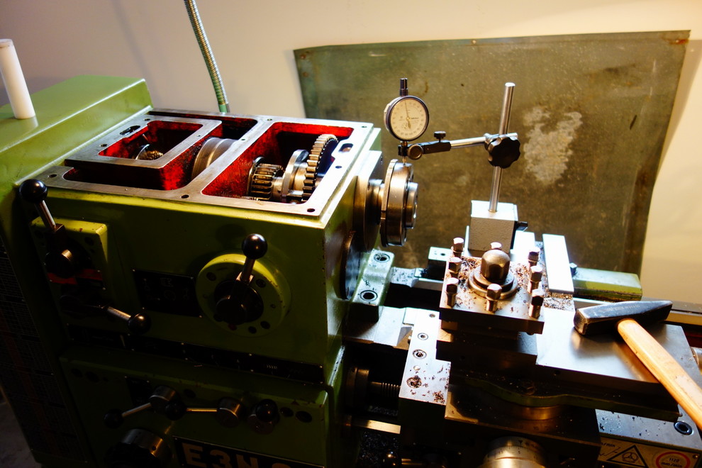

 Egyébként legutóbb főorsó csapágyat húztam a gépen. Akitől vettem, azt mondta, hogy ki lett benne cserélve a csapágy és nem kell vele semmit csinálni. Kérdeztem, hogy mikor kell húzni rajta, azt mondta, hogy nem kell, be van állítva. Mondom OK. Már az első pár használat után feltűnt, hogy közel nem olyan az esztergált felület, mint a youtubeos videókon. Először azt hittem, hogy valamit én csinálok rosszul. Lapkás szerszámokat használok, mert még nem tudok kést köszörülni. Az eszközeim sincsenek még meg hozzá. Szóval mindennel próbálkoztam, de csak nem jó a felület. A neten találtam egy videót, amin a faszi hasonló problémával küszködik. Ő végül kicserélte a főorsó csapágyat, aztán mutatta, hogyan húzza meg. Gondoltam megmérem én is. Megdöbbenéssel láttam, hogy majdnem 6 századot tudok emelni a főorsón. A gyári könyv 5 ezredet ír elő. Na azért annyira nem mertem meghúzni. 1.5 századon áll és már ettől sokat javult a felületi minőség. Kicsit félek tovább húzni, mert valaki azt mondta, hogy ha túlhúzom, akkor csak úgy lehet lelazítani, ha teljesen szétszedem. Ettől függetlenül a gyári gépkönyv elég határozottan azt írja, hogy 5 ezrednél már utána kell húzni. Tényleg elég az 5 ezred? Ha melegszik a főorsó, akkor nem feszül be? Mondjuk én még egyszer se éreztem melegedni a hajtóműházat. Az is igaz, hogy nem 24/7-ben megy a gép nagyolásra.
