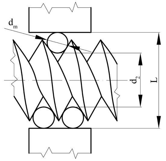

"Az a tű méret az mi lehet , még sosem hallottam ?" lehet azèrt mert èn emlitettem s nekem a tolvamérő màr csak subler marad . Helyesen : Mérés menetmérő csapokkal .
Köszönöm ,ez a kifejezés eddig nem volt meg .
Nincs vele probléma , csak nem értettem .
Mondjuk a tolvamérő is érdekes , tolómérőként ismerősebb .
A subler persze megvan :) Még egyszer ,köszi .
