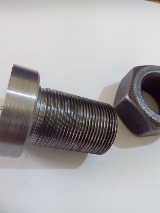

A minap is megkérdőjelezted a mechanikai ötletek topikban egy szerszámkészítő könyv hitelességét, (ott is hozzám intézted a hozzászólást) de a válaszomra már nem reagáltál. Most inkább ne is, ha nem tudsz érvet felmutatni. Rászántam magam és elkészítettem egy 27x1.5mm menetet, "hobbista" módon, képmelléklettel. Rá kellett jönnöm, hogy videó készítéshez nem vagyok berendezkedve, meg legalább 5x annyi időt elcsesznék vele. Tudom nálad számokkal lehet érvelni, tessék.
Hogy a korábban említett menet mélység méretet honnan vettem?
1 kép: a könyv ahonnan adatokat lehet gyűjteni. Ajánlom figyelmedbe. Vannak benne táblázatok, a szabványos menetek minden méretével. Ha rákeresel az adott menetemelkedéshez tartozó magméretre, akkor meglátod, hogy amit írtam helytálló.

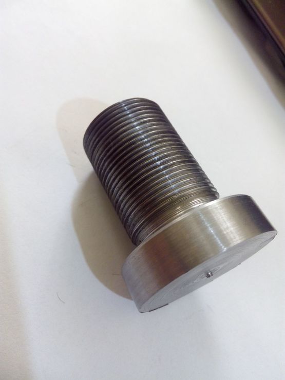

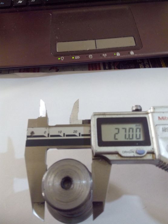

2.kép: a kész menet mérete. Kiinduló méret 26.9mm. Igaz, lapkás késsel készítettem, csaltam. Mint tudvalevő, az anyag menetvágáskor zömül, duzzad. A táblázat szerint átm. 1.95mm-el kisebb (0.975 a fele) a magméret a menet méreténél. 1 fogás átmérőben 1mm, összes fogás 4+ 4 simító fogás-mert az anya az istennek nem akart rámenni "normálisan", mint utóbb kiderült az anya -új, bolti- az egyik oldalon az első egy-két menet kissé sérült, pedig szemmel nem látom rajta. Megszívatott. Mint tudvalevő a gyakorlat nem elmélet, összességében átmérőben 2.1mm, (azaz 1.05mm felezve) a menetmélység nóniusz szerint.
Már csak azért is tudom mondani, hogy az elmélet mindig más, mert  ha a váltólapkával készítem el a menetkifutáshoz a beszúrást, éppen mire elér a nóniusz a D2.0 (mélységben 1mm) akkor ér a simító rész az anyaghoz. Lehet a gép túl manuális, meg már kicsit kopottas, de akárhogy nézem a mélységben 1mm és 0.975 között csak 0.025mm az eltérés, tehát ha lehet hinni a gyári lapkának, akkor a könyv adatai teljesen helytállóak.

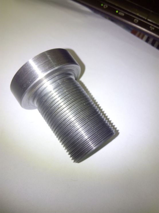

3-5kép: Ezek csak a hobbista menetet ábrázolják.

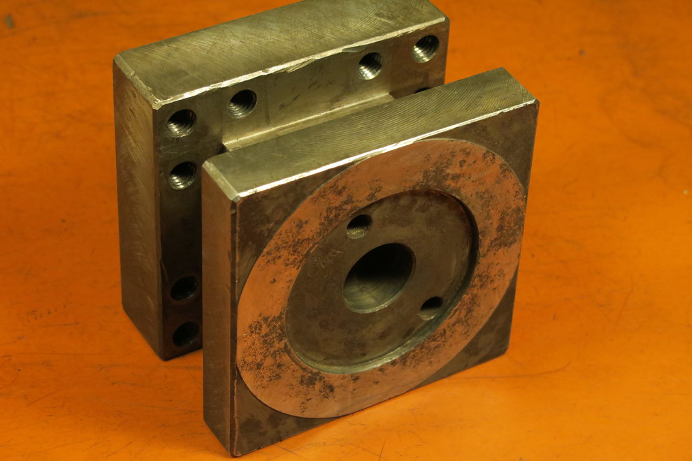

af0ji7fj
E 400 Esztergapad késtartó. Újszerű. 8000 Ft.
