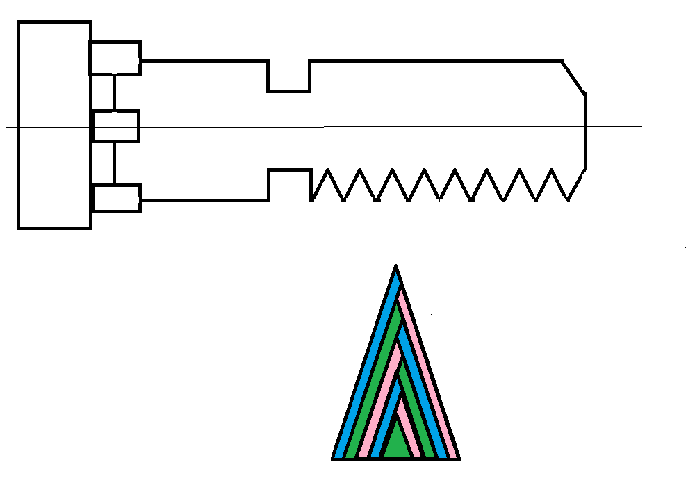

A kínai esztergám gépkönyvében menetesztergálásra azt ajánlja, hogy a keresztszánt hagyjuk normál 0 fokos pozíciójában, és minden páros esztergálási menetban a kéziszánt a null ponttól jobbra, minden páratlanban a nullaponttól balra kell elmozdítani így biztosítható, hogy csak egy él vág. Ezeket különböző színekkel jeleöltem a csatolmányban lévő rajzon.
 A gépkönyv elég silány minőségű ezért újrarajzoltam.
Lassan előkerül az összes módszer ... [#integet2]
Nem kell ehhez a kínai tudománya  .
Vannak magyar könyvek is , biztosan találsz Csuhás gyűjteményében is .
Ebben csak az a hiba hogy zérus kotyogást gondol a kéziszánnál, amit újkorában se tud, de nem is szükséges. egyszerűbb egy irányban elmozdulni, és akkor a kést is ahhoz lehet optimálisra köszörülni.
