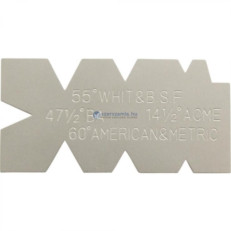

Veszel egy az alábbi képen látható sablont. A 60 fokra köszörült kés vágóélét beállítod a forgástengelyre merőlegesen. A leendő orsó átmérőjét leesztergálod méret alá 0.1-el. Gondolom nem illesztett menetet készítesz elsőre. 3-4 fogásból (nem tudom milyen a géped) keresztirányban behatolsz 1.3mm-t (átmérőben, tehát ennyit tekersz a nóniusszal). Elvileg kész a menet. Ellenőrzöd kaliberrel, vagy anyával, vagy metszővel, nem mikroszkóppal. Attól még lehet rossz a méret, mert a menetárok szép. Ha nem jó, az 5. fogáshoz az 1.3 mélységhez a kéziszánon tengelyirányban adsz 0.1-et, átsimítod.

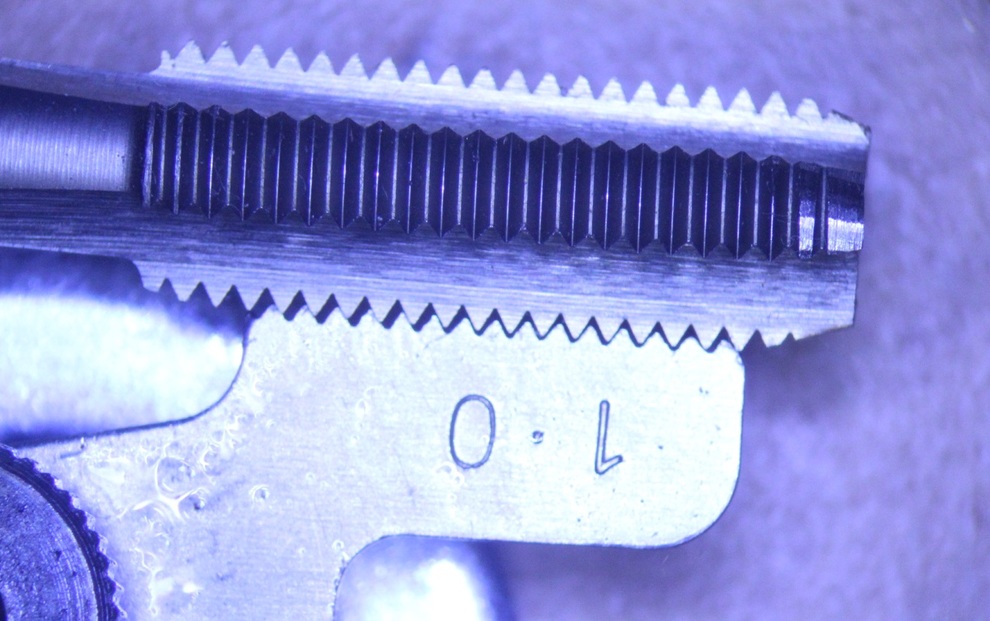

A mikroszkópot pedig azért használom, mert nem látom a menetet szabad szemmel, és ha a fésű nem megy rá, és nem látom szabad szemmel a problémát, akkor nektek sem tudom megírni, hogy mi a baj.

Beigazolódott a gyanúm, a menetfésű rossz. Az általam készített menet tökéletesen illik a 8x1-es gépi menetfúróba.
Holnap megyek reklamálni a boltoshoz.
