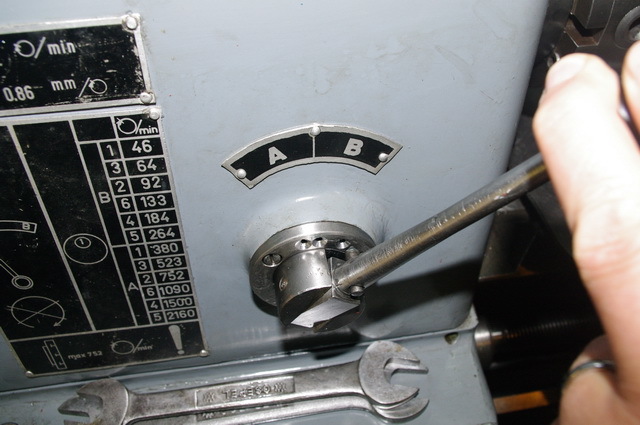

Legyen kívánságod szerint. Gyárilag nincs igazi üres állás, de a 1:1 és az 1:7 állító karnak van egy szűk üres tartománya. Célszerű ezt megjelölni egy arretáló furattal ahogy a képen is látszik. ( A kart is meghosszabbítottam a kényelmes kezelés érdekében )

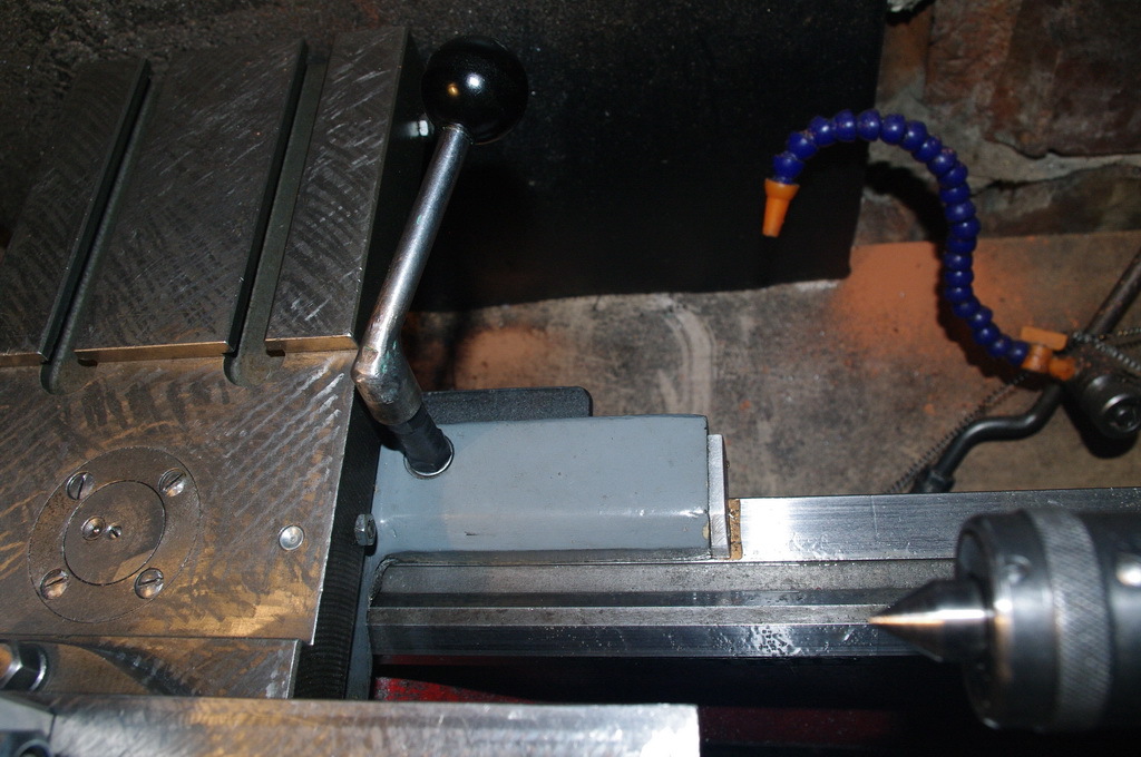

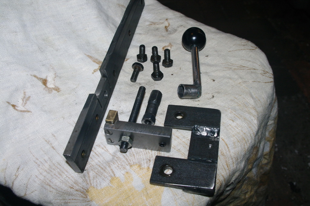

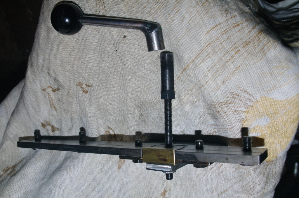

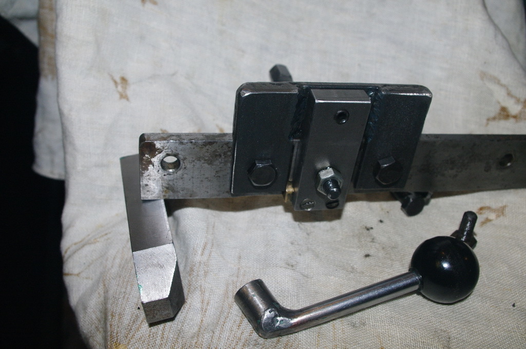

És ha már e2n akkor még egy módosítást javasolnék: az alig működő hossz szán rögzítést érdemes átalakítani, így:
Na ezt a két jó ötletet köszönöm,illetve a kar hosszabbitása már volt eszembe,de az arettálás nem.Olyan szűk nálam is az a ürestartomány hogy elég kényelmetlen üresbe varázsolni.
