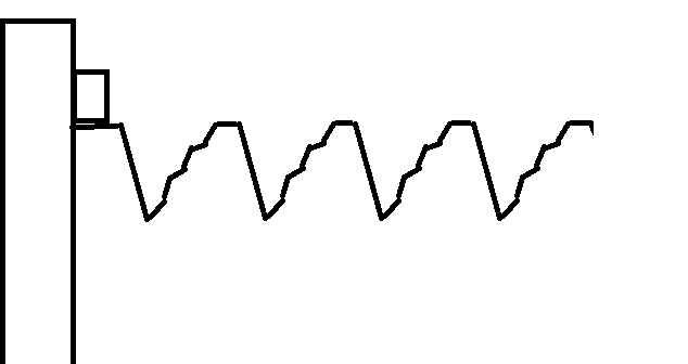

Ma elkészítettem életem első menetét esztergán, természetesen rossz lett.
30 mm-es alu hengerbe próbáltam 1mm-es külső menetet esztergálni HSS késsel. A kés vadi új pontosan annyi fokos, amennyinek kell lennie.
 A kéziszánt elfordítottam óramutató járás ellentétesen 30 fokkal. A késtartót elforgattam, hogy szemmel merőleges legyen a palastra. A lakatanyát zártam, és barla vágtam, kiemeltem a kést a keresztszánnal, majd fordított forg irányba visszamentem, és addig ismételgettem amíg el nem értem a kézi szánon az 0,7 mm-t.
 Ekkor odavittem a darabot a mikroszkóphoz, és az a látvány várt, ami a csatolt képen látható.
 Meg fogom próbálni holnap a kést pontosabban beállítani, illetve a kereszt és kéziszánok fecskefark csúszkáját meg fogom húzni. Most ugyanis nagyon könnyen jár.
 A kérdésem az lenne, hogy honnan tudom, hogy kész van a menet? Korábban már kaptam esztergályostól olyan külső menetes csapot, amire nem ment rá az anya, és menetmetszővel kellett korrigálni. Tehát másoknál is előfordul, hogy nem figyelnek oda, és nem látják, hogy mikor van kész.

Szerintem ha az egyik oldal ilyen akkor az az oldali alákőszörülés nem megfelelő.
Nekem annó akkor lett egyszer ilyen mikor siettem és nem figyeltem hogy bal menetes késsel vágom a 12x1 es jobbmenetet.
Két hiba látszik a rajzodon.
Az egyik oldal hullámos: Sok minden okozhatja, többek között a kotyogós szán is, de a kés csúcsának letompulása, esetleg nem 29 fokkal fordítottad el a szánt és a kés oldal súrolt az egyik oldalon. Megoldás lehet a esztergálás végén egy kisebb simító fogást venni venni úgy hogy a kés mindkét oldala forgácsoljon.
Aszimmetrikus a menetprofil: Talán csak a rajzod hibás, illetve a kés beállítása nem sikerült pontosra. Menetsablonnal kell a kést beállítani, vagy élezéskor gondosan mérve kétszer 30 fokot kell köszörülni a szárhoz képest, így a késnél nem a pici hegyet kell nézni hanem a kés oldalát lehet mondjuk a tokmány homlokához illeszteni, vagy derékszöggel az anyaghoz mérni.

"Az egyik oldal hullámos: Sok minden okozhatja, többek között a kotyogós szán is, de a kés csúcsának letompulása, esetleg nem 29 fokkal fordítottad el a szánt és a kés oldal súrolt az egyik oldalon. Megoldás lehet a esztergálás végén egy kisebb simító fogást venni venni úgy hogy a kés mindkét oldala forgácsoljon."
A késszán helyett ,a keresztszánnal venni az utolsó simító fogásokat. Ezt akartam írni én is, így egyértelműbb talán .

Még egy apróság: Ha jól értem metrikus 1mm emelkedésű menetről van szó amit a kéziszánon 0.7mm-ig vágtál. Csakhogy a menetmélység 0.7, amit a keresztszánon kellene mérned ( ott ugyan 1.4 mer az átmérőben skálázott ) A kéziszánon 1mm kell haladnod hiszen az el van fordítva a háromszög oldalával párhuzamosra, így nem a magasságnak hanem az oldalhosszúságnak megfelelő fogást kell venned.

Ma reggel újrakezdtem. Meghúztam a csavarokat, hogy ne járjanak olyan könnyen a szánok. Az volt a baj, hogy a kéziszánt 30-fokra állíottam (az ő skáláján) de azt nem annyira kellett volna, hanem 90-30=60 fokra.
 Így már szép lett a menet.
