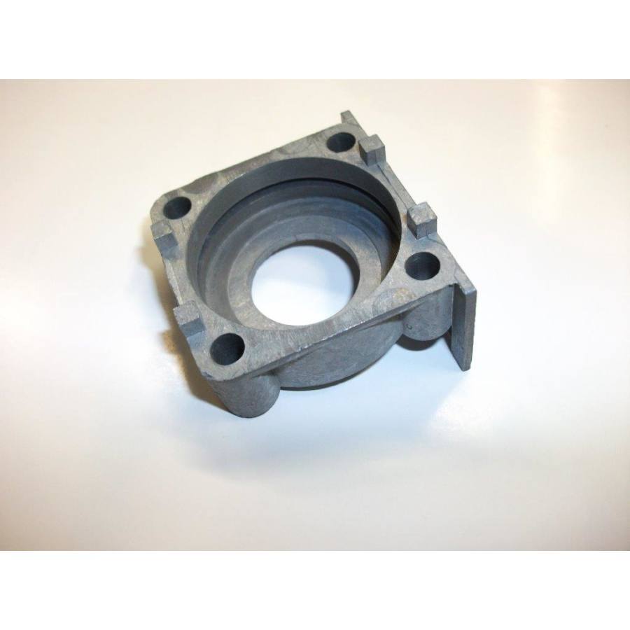

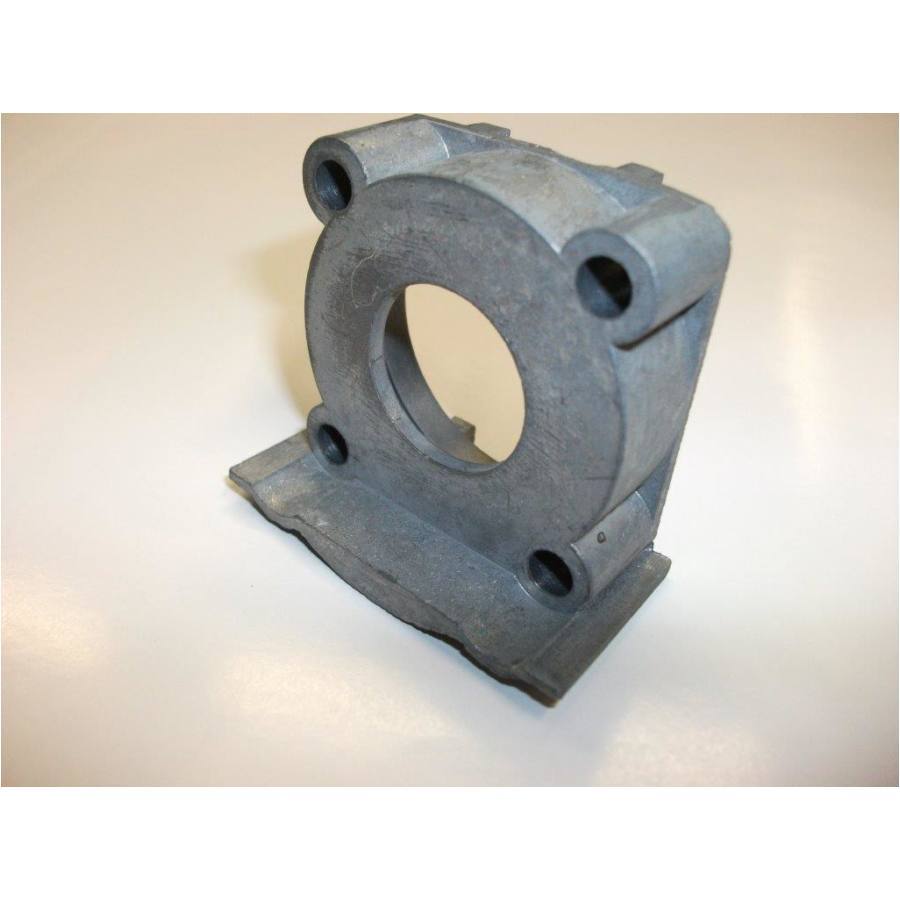

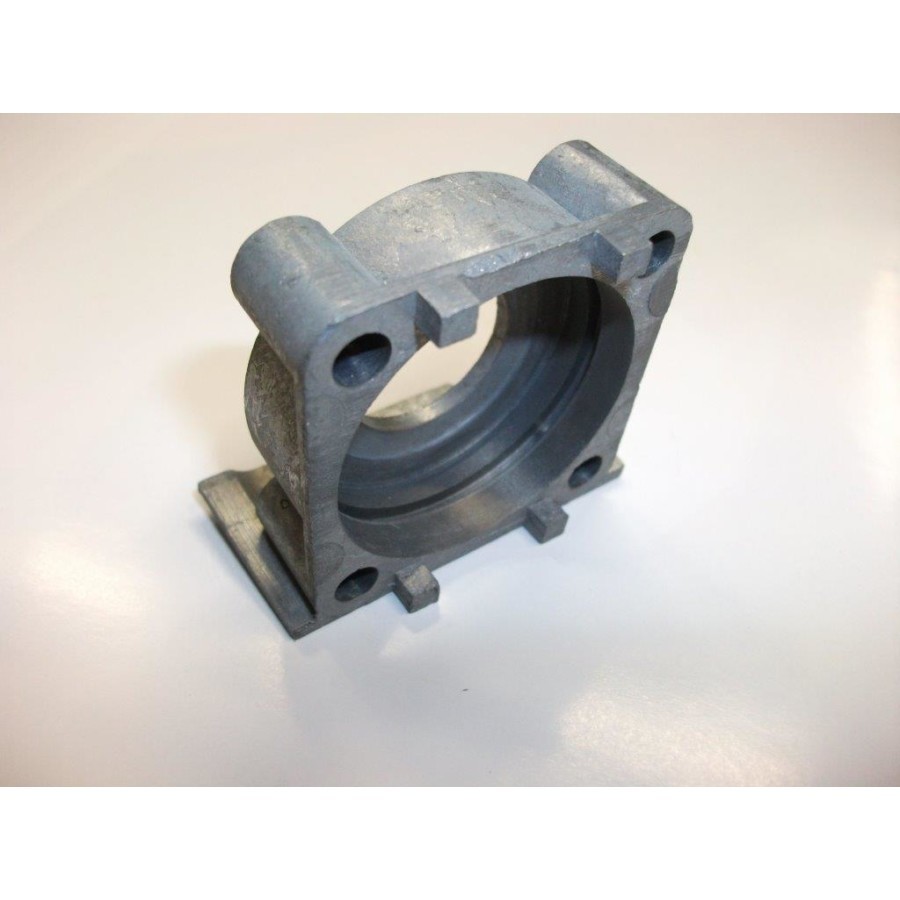

Üdvözletem!
Keresek olyan szakembert aki a képeken látható csapágyházat némi módosítással el tudja készíteni. Természetesen megfelelő anyagi ellenszolgáltatásért.
A csapágy külső átmérője 40mm a tengely mérete 17mm szélessége 12 mm.
Készülhet egyetlen tömbből, nincs szükség a talprészre, és arra sem, hogy a külső része marva, kerekítve legyen. A belsejében lévő vájatba egy O gyűrű kerül, aminek (szerintem) rezgéscsillapító szerepe van. A csapágyház elején lévő kiemelkedések pozicionálják a tengelyt. Szerintem az is elhagyható. Egy kettétört darabot, és a csapágyakat tudom adni a legyártásához. Ez egy Metabo HC-260 gyalugép tengelyét rögzíti, és gyárilag valami hitvány anyagból öntötték. Tartok tőle, hogy ha megveszem a cserealkatrészt akkor az is el fog törni. Elsősorban Budapestiek vagy ehhez közeli szakemberek jelentkezését várom. Elérhetőségeim megtalálhatók az adatlapomon. Persze sürgős lenne, mert állnak a munkáim.
Köszönöm, és elnézést kérek ha nem szakszerűen fogalmaztam, de nem vagyok idevalósi.
