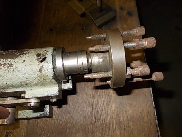

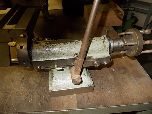

Valami ilyesmire gondolsz ?.. csak ez szegnyeregre van hangszerelve.
Istvan0728
Igen! A második képen lévő részére és ezt a rész lehetne felaplikálni a norton szekrényre. Nekem a nortonon van egy külön állítható ütköző, majd készítek róla fotót.

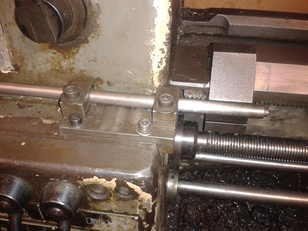

Íme a kiegészítő ütköző. Ennek a végére lehetne feltenni a négy csavaros korongot.

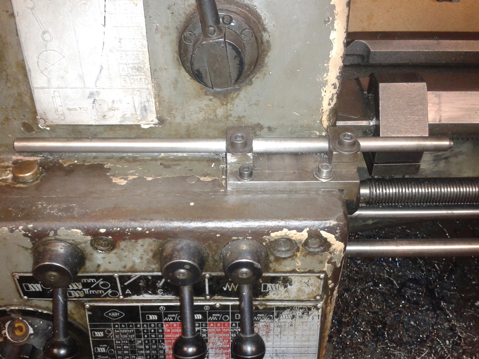

Érdekes megoldás, átgondolom. Nekem jelenleg egy fa tálca van a norton tetején a tokmányleszedő kulcsnak, a késmagasság állítónak szóval az állandóan használt egy két szerszámnak. Ha felébredtem és kimegyek a műhelybe megnézegetem hogy férne el ez a norton tetejére épített kivitel.

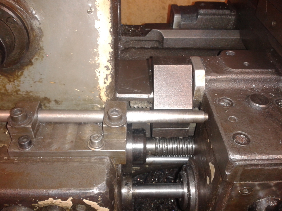

Olyan lassú a netem, hogy tegnap este felraktam, ma már itt látható az ütközőm.[#fejvakaras]
