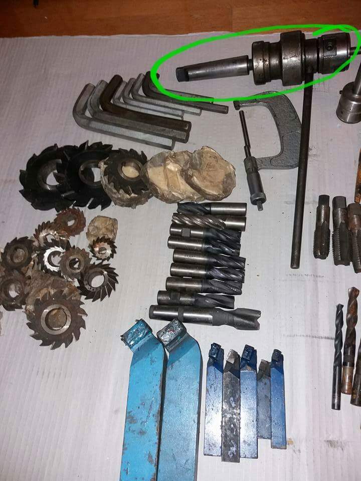

A képen bekarikázott az egy menetelőfej igaz?ami tud nyomatékot határolni és forgásirányt váltani?
Kitől kérdezed, milyen kép, milyen karika?
:) a kép lemaradt
Menetelőfej , igen . Irányt biztos vált ,a nyomatékhatárolásban nem vagyok biztos . Van is valahol nekem is ilyen :)
Általában van mindegyikben, ne gondolj nagy dologra, egyszerűen kiakad, ha nem bírja a megpróbáltatásokat[#vigyor1]
Köszi Jani.
Mennyire nagy segitség ezzel a nyeregben menetelni?
Valamelyik régi könyvemben még rajza is van .
kiugrik egy horonyból a reteszelés , mint az előtolás nyomaték határolók , de talán kúpos kuplungosat is láttam , rákeresek most .
Fúrógépre való ez inkább szerintem .
Sokszor volt itt szó menetmetsző , fúró tartókról szegnyeregbe . Többre mész avval esztergán szerintem .
