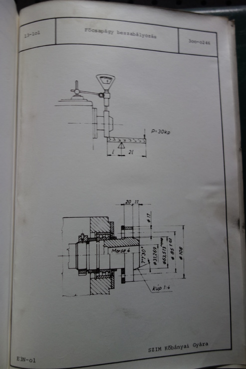

Én még csak kezdő vagyok a forgácsolásban, de egyelőre nem nagyon tudom elképzelni, hogyan lehet azokat a tűréseket elérni esztergán, amik a felfogató kúpra vannak megadva. Lásd kép. A legkisebb osztás 5 százados, de itt ezredek vannak megadva. Én csak örülnék neki, ha azt mondjátok, hogy lehetséges, és egy E3N-el megvalósítható, mert akkor ez csak rajtam múlik és nem a gépen. Talán meg tudom én is tanulni. :)

Úgy ahogy írtam: a munkadarabot tokmányostul levéve és rápróbálgatva a főorsóra. Nem mérni kell, mert úgysincs hozzá eszközöd hanem rápróbálni, és megnézni a két sík felület távolságát majd annak a negyedét kiesztergálni (1:4 a kúp ) Előtte órával kell a kéziszán elfordítását beállítani, vagy rátapintva a főorsó végre vagy a kerek arányt kihasználva hengeres felületen beállítani. Ellenőrizni pedig lehet esztergálás közben tusírfestékkel bekenve a főorsóvéget. Nem akkora ügy elkészíteni egy tokmányhátlapot mint amit a rajz alapján gondolnánk. ( Persze aki egy másik géphez készít tárcsát úgy hogy nem tudja idomszerként használni a főorsót az nagyon nagy fába vágja a kését :- )

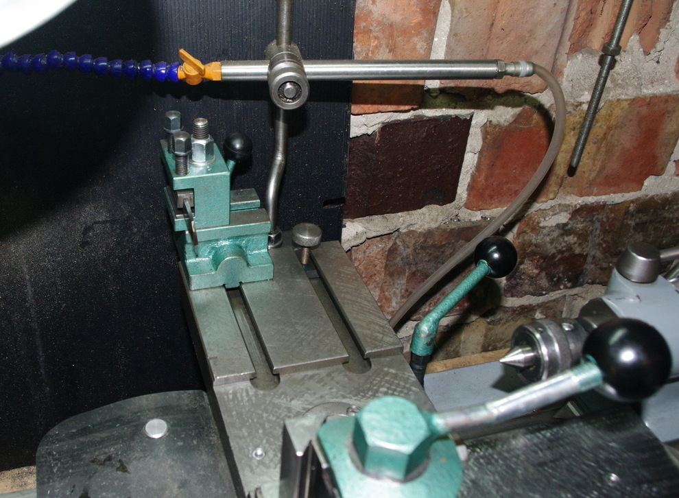

Most nem rajzolgatok, de itt egy fotó. Leszúráskor előrébb húzom a hátsó késtartót.

Ez nagyon okos szerkezet. És mivel mozgatható a keresztszán, elég csak rögzíteni őt. Nagyon tetszik. Majd megmérem a nútot, és majd készítek oda egy ilyet.
