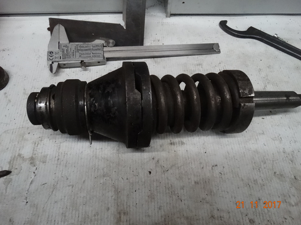

Szerintem is egyszerűbb egy szabadon elfordulni tudó vezetett tokmány amit kézzel tartasz, aztán ha beakad elengeded. Az enyémről találsz fotót a tárhelyen.

Eleve hogy váltok irányt egy ilyen vacakkal (menetelőfej ) esztergán ? Visszatekerem a szegnyerget ? Körülményesnek tűnik .

Szerintem sehogy, ez nem működik esztergán. Ezeknél egy pálcával kitámasztott álló házhoz képest forgó tengely adja a hajtást. Ez esztergán talán akkor működne ha a pálca a tokmányba akadna. Szóval ez több mint körülményes. Illetve fordítva működhet a szerkezetet a főorsóba dugva.

Oké,elhiszem hogy pl ezeket régen a nagyobb pl Fo 25,32 es nagyobb fúrókon használlták de ha ezek nem tudnak nyomatékot határolni pl és irányváltás eleve van a fúrón akkor igazából mi értelme van?

Termelékenység. Ha ezzel az eszközzel 10 másodperccel hamarabb elkészül a munkás a menetvágással és 1000 darabot kell legyártani, akkor megspóroltál 10000 másodpercet összesen.
 Hiába kerül egy ilyen irányváltós nyomatékhatárolós menetfúró adapter 300 ezer forintba újonnan. Nagy darabszámnál, már ezek az apró dolgok is számítanak.
Gyorsabban tudsz dolgozni akkor ha a fej vált irányt és általában vissza gyorsabban forog, mintha a fúrógép nagy motorját kapcsolgatnád. Bár 8..10 menettől fölfelé szerintem a legjobb egy oszlopos fúró irányváltós lábkapcsolóval, kisebb menetekhez pedig már linkeltem egyszerű jópofa dörzskerekes menetelőt.
