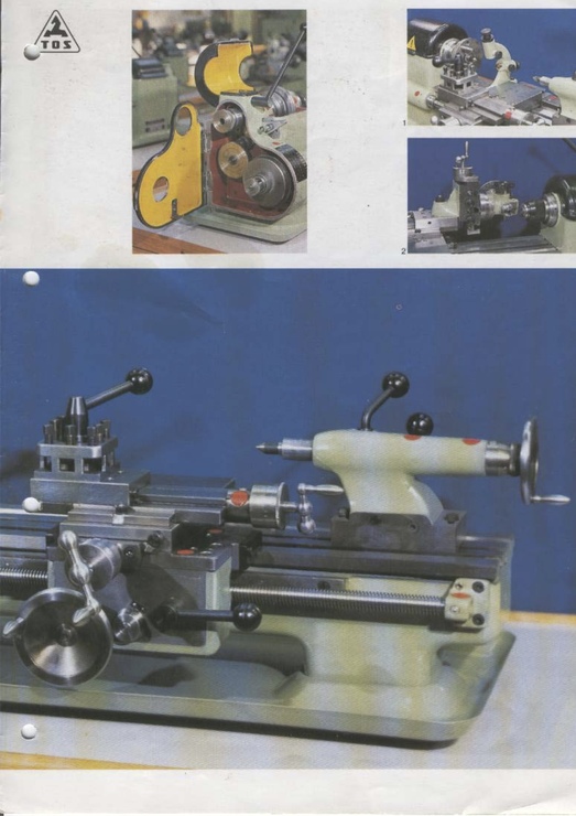

keresek TOS MN80A vagy az orosz TB 16 esztergahoz szegnyerget, es tokmanyt felfogo tarcsaval, es tartozekokat is
