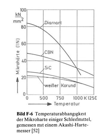

Azt írta a könyvem (Paucksch - Zespannungstechnik), hogy
 "... a bórnitrid hőállósága szárazon 1400 Celsiusig azon alapszik, hogy bóroxid réteg keletkezik, ami a szemcsét megvédi. Ez a bóroxid réteg vízgőzzel már oldatba megy, ezért kell inkább ásványolajat vagy víz-olaj emulziót hűtésként használni hozzá.
 Másik fontos tulajdonsága, hogy mivel a keménység/hőmérséklet görbéje jobb mint a gyémánté, ezért - ugyan 730 Cels alatt a a gyémánt a keményebb - de a felett a egészen 1400 Celsiusig a bórnitrid a keményebb, ugyanis a gyémántnak a hőmérséklettel drasztikusan csökken keménysége.
 További fontos tulajdonsága edzett acéloknál, hogy a bórnitrid agresszív éles szemcséi miatt alacsonyabb hőmérsékletre melegszik fel az acél, szemben a korunddal (Al2O3). Így az edzett acélon a (hősokk miatti) felületi repedések elkerülhetőek. Az így készített HSS szerszámoknak különösen hosszú éltartama van.
J-Steel
Keménység - Hőmérséklet grafikon

A köbös bórnitrid szívósabb a gyémántnál, a gyémánt törékenyebb.
Ami megjegyzésre érdemes a mi szempontunkból élezéshez :
HSS, HSSCo : CBM
Keményvém, Widia ( Wie Diamant), Wolframcarbid  : Gyémánt
