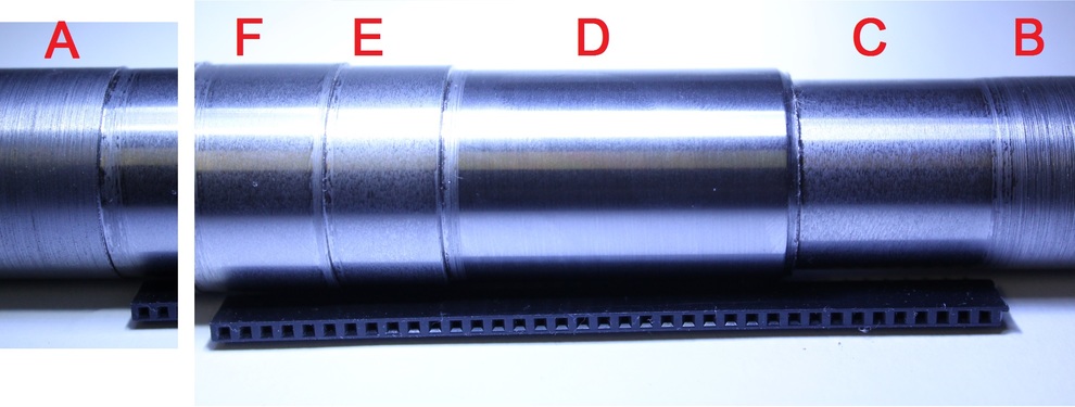

 Végül a csatolmányban lévő eredményt sikerült elérnem. Mindegyik a hegyes képen lévő késsel készült. A fordulat 2000 RPM körül volt.
A képen a jelek:
A - Ezt még tegnap esztergáltam alacsony forulaton, itt fogtam be a tokmányba az anyagot.
B - Ide nem fértem hozzá a csúcs miatt ez is alacsony fordulatos (próbáltam csúcs nélkül simítani, de ugyanolyan maradt)
D - A csúcsjavítás után az első simításom. A forgács égett, amikor a forrasztott lapka leválaszotta. A kés éle szinte merőleges volt az anyag felületére. Ez lett a leggyönyörűbb.
C - Itt a palást kezdete nem egy mélyedésből indult, ezért valahogy nem lett olyan szép mint 'D'. Amiután lakatot kapcsoltam, a keresztszánt picit tekertem, hogy legyen fogás.
E és F - Egyszerűen nem értem miért nem sikerült D minőséget elérni. Lehet, hogy D tompította a késemet?
D- nél az a gyanúm egyébként, hogy egy erős nyomást is kifejtett a kés, mert amikor a lakatot kikapcsoltam süvített.
 2000 RPM-nél egyébként eltűnik az a rezgés (búgás), ami 1500-nál még érezhető.

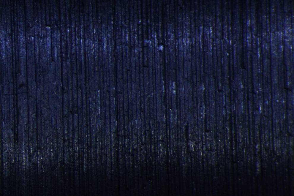

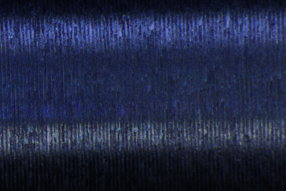

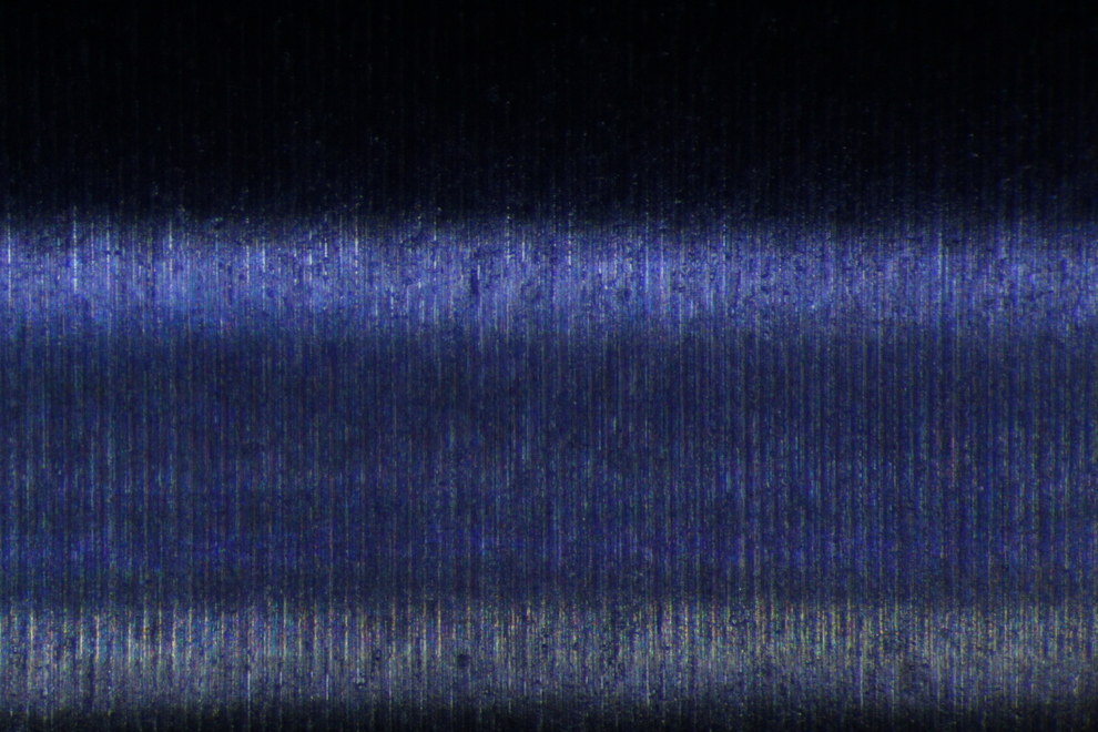

Ahol te szép fényes felületet látsz,ott valójában a kés nem forgácsolt inkább rákente a felületre az anyagot,ez abból is látszik,hogy ahol megállítottad csak túrta az anyagot.
Egyébként nem csak a késen múlik hanem az anyagon is,hogy milyen lesz a felület.
svager
Most jobban megnézve látszik a sorminta a D felületen ami akkor keletkezik amikor a kés rezonál.

Készítettem mikroszkópos képeket.
Képek sorrendben:
A, D, F

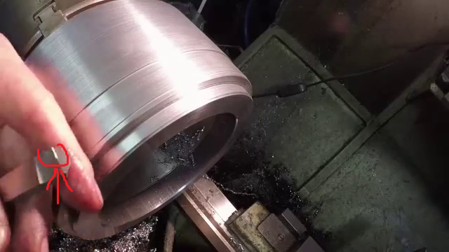

Megmutatom mièrt nem a jùtyùbrol kell tanulni esztergànyolni (hanem egy Csuhás konyvtàràban levo szakkönyvből) : a pasi a kèpen :
a homlokfelület ès a mellèkèl közti ràdiuszrol magyaràz (amiben igaza van hogy nagyobb ràdiuszabb szebb a felület) de a valòsàgban az àltala hasznàlt kèsen a mellèkèlen van egy kb 0.6 X 45 letörés negativà tève a szoget ; aminek csak nagyon kemèny anyagon lenne èrtelme (megsúgom nem egyszerű azt sem jol megèlezni ès beàllitani).
