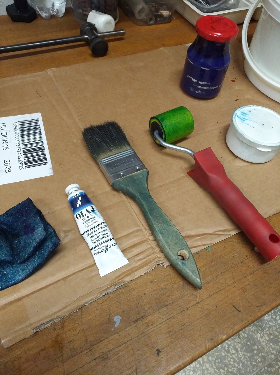

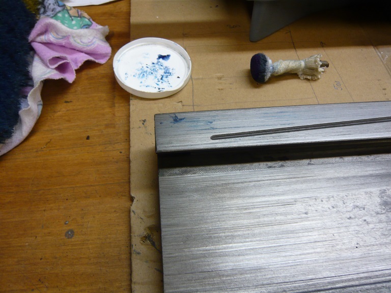

Nekem a képen látható vált be a legjobban. A patikai tégelybe 2cm hossz kinyomva , hozzáadva valamilyen híg olaj.Ezt összekevered és kész. Kell egy kis pálca amire egy kis tampont csinálsz mosogatószivacsból és ráhúzol egy cérnakesztyűnek az újját és elkötöd. Kész a tampon.Ezt bemártod a tégelyben lévő festékbe és több helyen bepontozod a hántolandó felületet, majd kis tapétahengerrel egyenletesen szétoszlatod.
Ez a tubus még nem fogyott ki 5 szerszámgép felüjításnál sem
Utána jöhet a kitartás.
                  Üdv: Sanyi

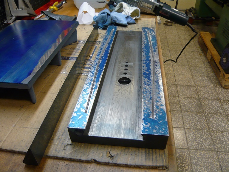

Túl vastag?Pedig nagyon szépen vékonyan halványkékre el lehet oszlatni hengerrel,épp ezért nem gondolom hogy szivatom saját magam,de elképzelhető.Úgy vélem te sokkal tapasztaltabb vagy hántolás téren,erről az a gyönyörű márványos léc is árulkodik ;)

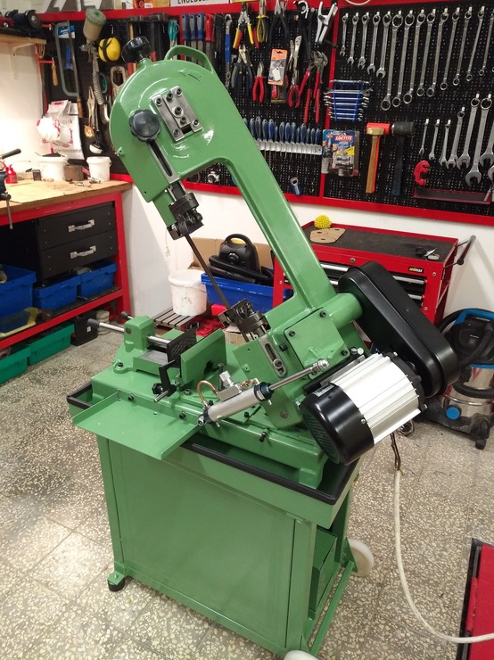

Ott a jó kis BIAX a háttérben. :) Ez milyen gépnek a keresztszánja? Min dolgozol most éppen?

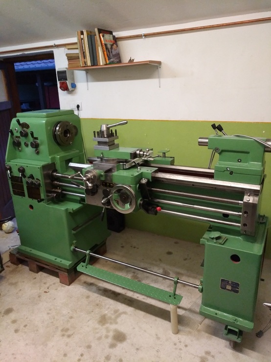

Igen az egy Biax. Az egyik leghasznosabb gép a felújításnál.
A keresztszán a koreai esztergámnak a szánja.Mechanikailag
készen vagyok vele , csak a vezérlést kellet átalakítani MSZ-re.
Most egy MP-200M pantográf marógép az áldozat.
Mindig van valami.

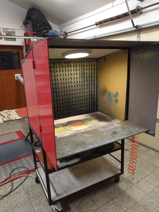

Teszek fel képet a fényezőfülkéröl gondolat ébresztőnek.
Ilyenkor is tudok festeni ha hideg van , és tiszta marad a műhely.

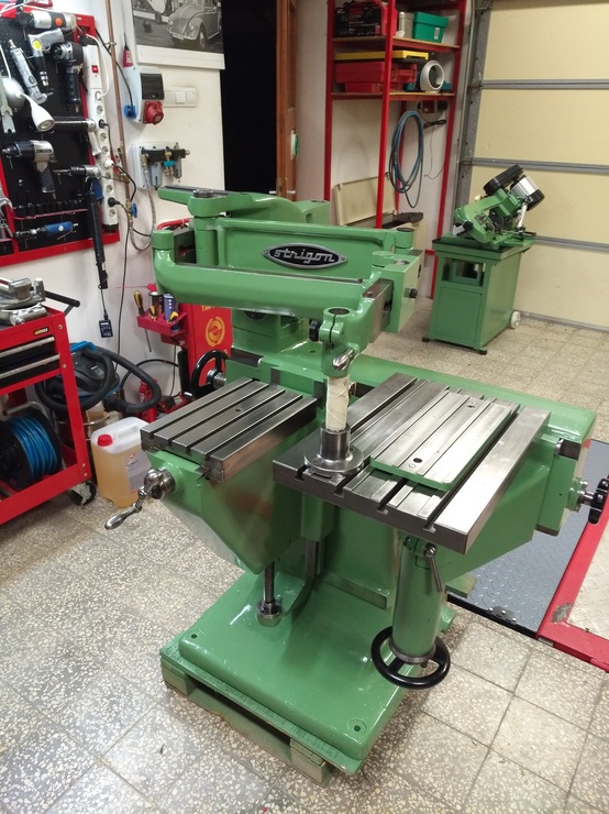

Motoros

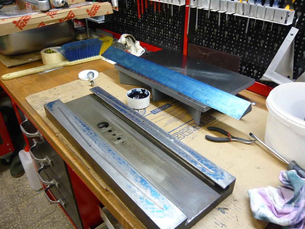

Lehetne esetleg bemutatni a T nútos asztal (Strigon) felpucolásának menetét? Akár egy videóban, vagy pár képen keresztül?

HJózsi
[#eljen]Gyönyörű munka! Az olaj kristálytiszta...
Mi a zöld RAL száma ?
Ez legalább gépzöld nem azok a szörnyűségek amiket elkövetnek

fy9k4amuy
Vettem ma ilyen pigmentet, igaz nem párizsi színű, hanem "sötét ultramarin kék", de gondolom ez is jó.
Most akkor vazelin vagy műszerolaj?
És az olajba tegyem a pigmentet, vagy pigmentbe az olajat?
Gondolom az állaga kritikus, mert elcseppesedik ha túl híg, inkább paszta állagú kell mint folyós.

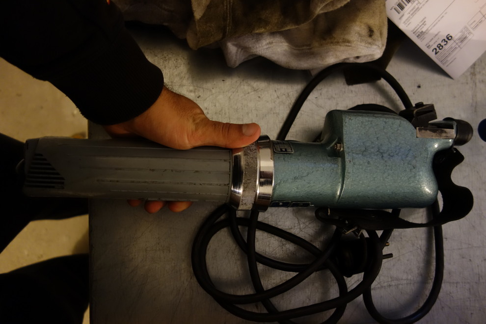

 Nekem egy ilyenem lett nemrég. Ez egy régi modell. 42Voltos. Még nem tudtam kipróbálni, de a szerszámtartó hiányzik. Le tudnád rajzolni légyszíves, hogy milyen az a befogó, amit hozzá használsz? Gondoltam készítek hozzá, mert horror áron van. Amúgy a sima ST235 laposvas elég erős lehet a célra?
