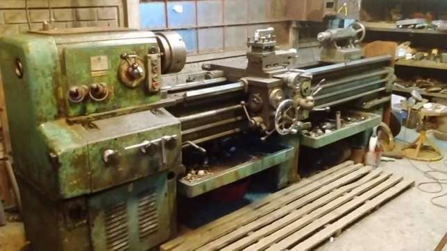

Üdv! Ismeri valaki a Bulgár C11MT típusú esztergát?
Remélem nem fogok mellé .. És jól írom hogy ismerem ( zöld és felső kuplungos ) Meg van a gépkönyve és ha akarod fotót is tudok csinálni magáról a gépről   Azt hiszem a
19 me / cool az csak közelítőleg mehet ( 18.6 ra emlékszem )
ecp4rs0md
Szia!  Hát nagyjából ilyenről lenne szó. Mi a különbség az MT és az MB között? Irányváltást a motor vagy kuplung csinálja mert azt látom,hogy 5,5Kw-os a motorja, talán kuplunggal még elmegy, de ha motorral vált irányt mint az E400, akkor kevés hozzá a 3*C16 Amper.
