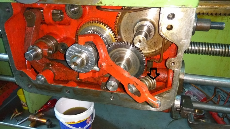

       Egy újabb kérdéssel fordulnék E400-ban jártas emberekhez. A szánszekrényben lévő előtolás ki/be kapcsoló
kar működését nagyon nehézkesnek és igen bizonytalannak találtam. Többször szétszedve és átnézve sem találtam rendellenességet vagy kopást. Viszont mindig összerakás után ugyan olyan rossz lett. Mígnem elfelejtettem becsavarni a képen látható rugóttartó kis hengert. Na akkor működött
szépen. Viszont ez a henger tartja azt a kart ami akörmös tárcsát nyomja neki a másiknak így ki nem hagyható.
Kérdem én, kell oda az a rugó, mert amint elkezdem feszíteni az a csavarjával oda az előtolás kapcsolás. Viszint ha meg nem húzom meg teljesen akkor az a henger nincs az előlaphoz odafeszítve ergo lifegni tud.
Előre is köszönöm!
