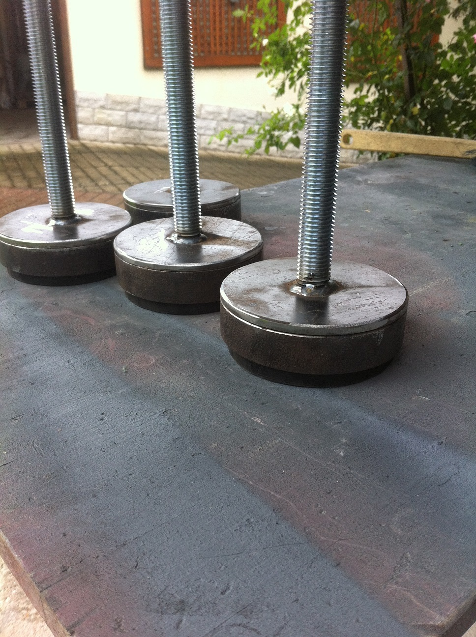

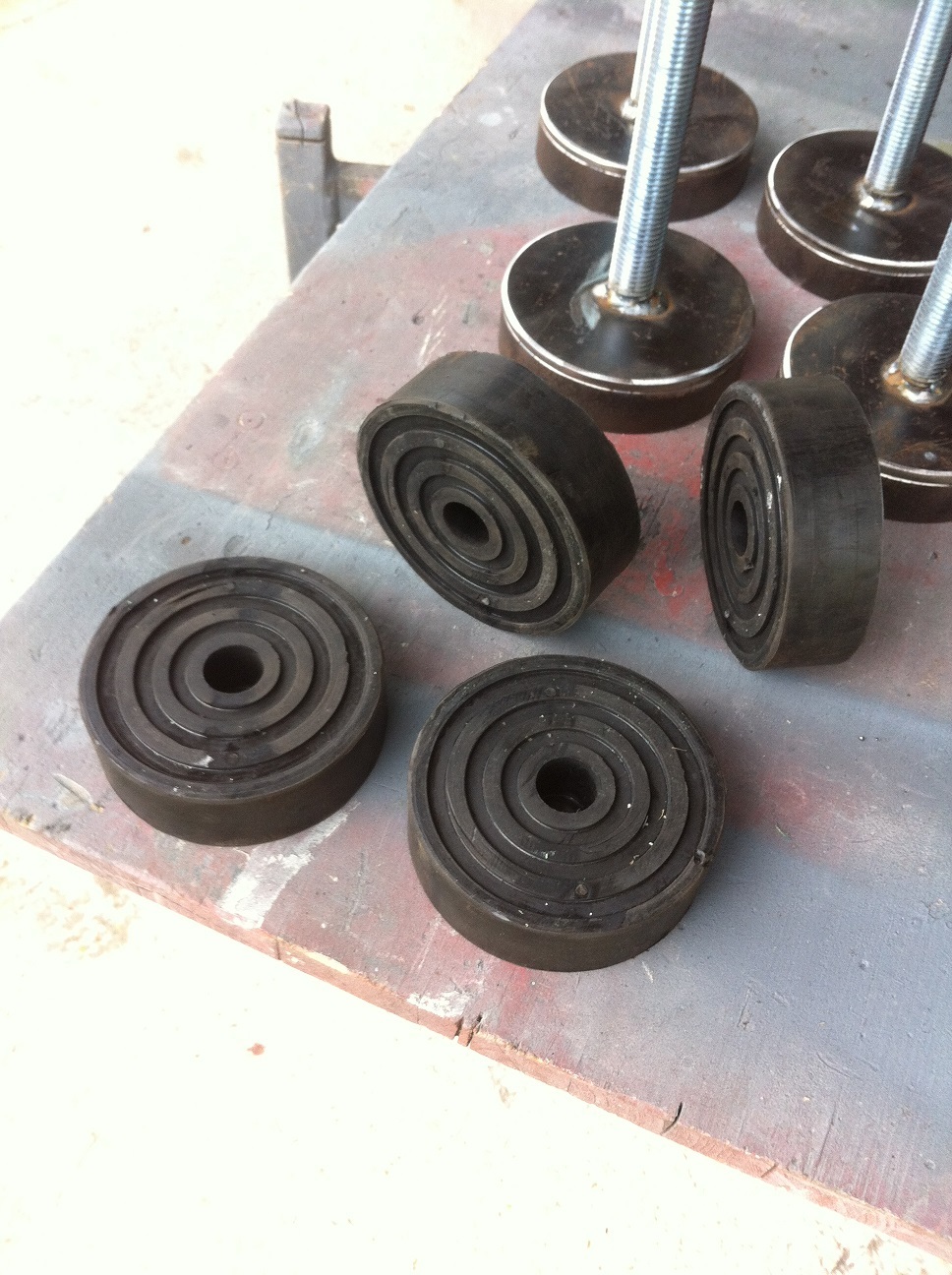

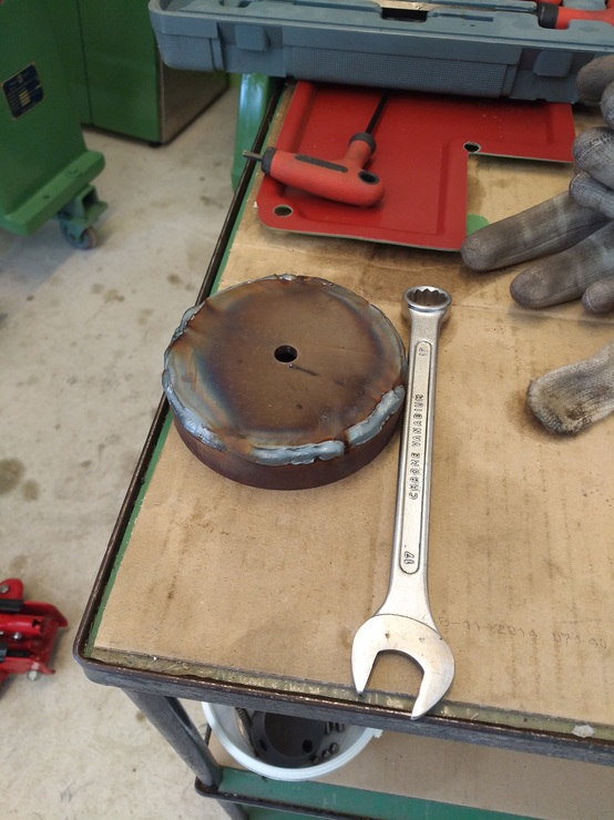

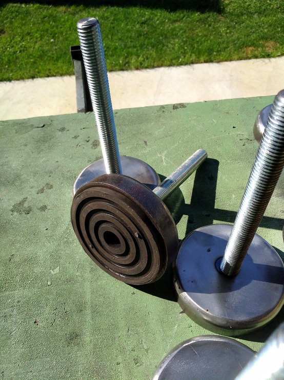

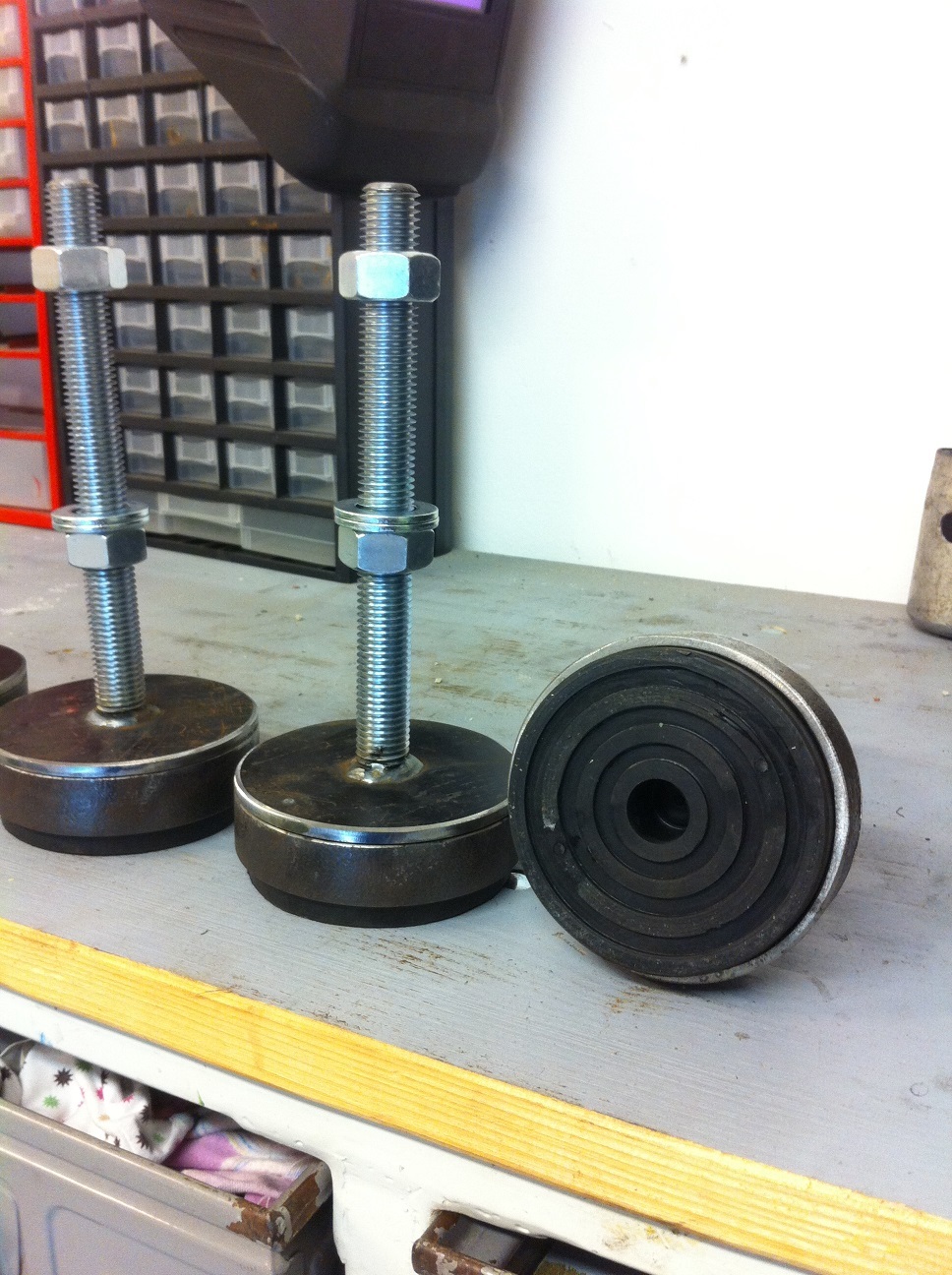

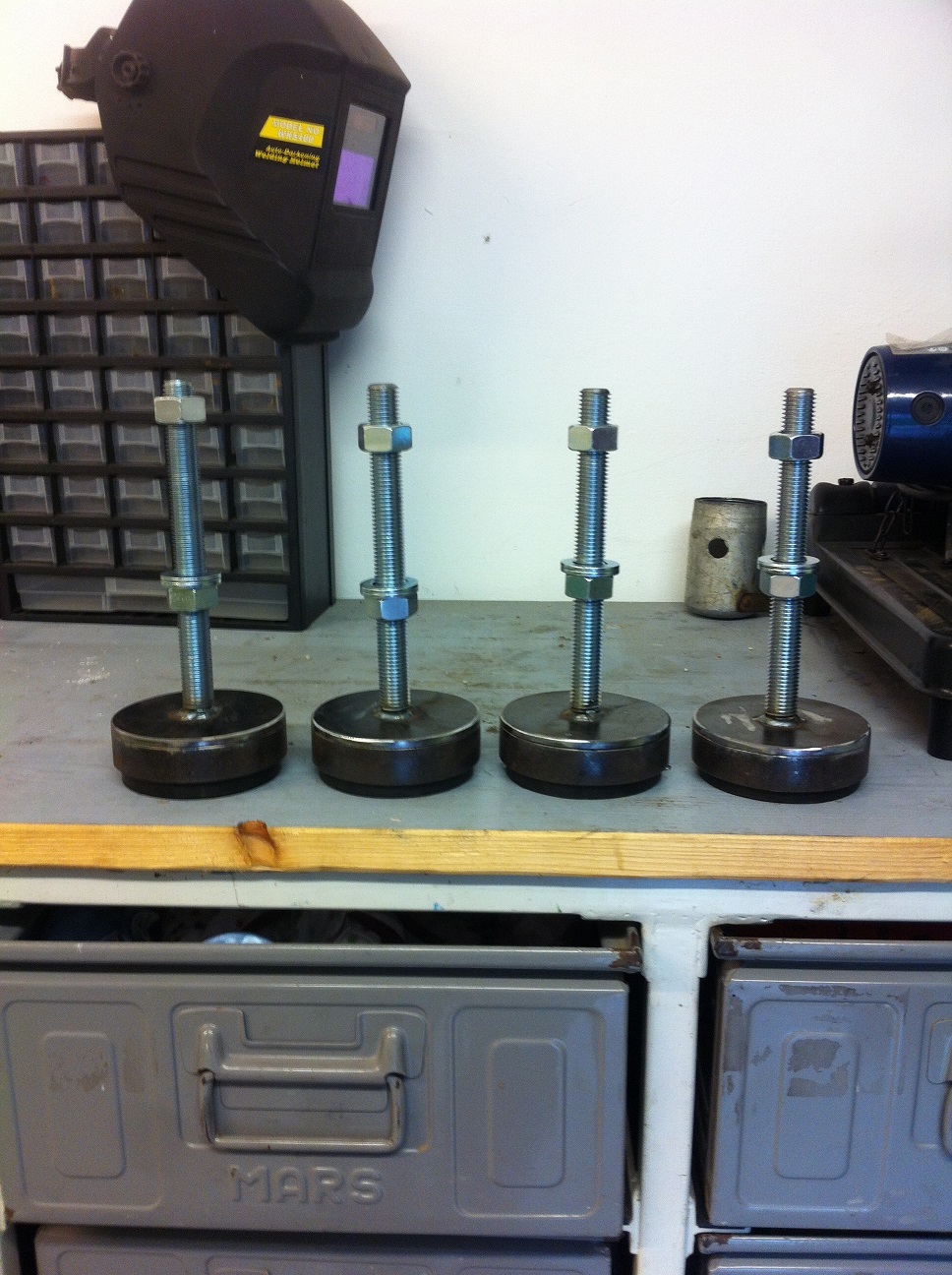

Én saját magamnak csinálok géptalpat . 100mm átmérőjű csőből
levágva  25mm magas karika, majd lezárva Lv 5mm tárcsával.
Szárnak 12 14 vagy 16mm-es menetes szár. Gumibetétnek a krokodil emelő pogácsáját használom. Nekem bevált. Az egész
kijön 1600 ft/db. Ha kereskedésben veszem kb 7-8000 ft.

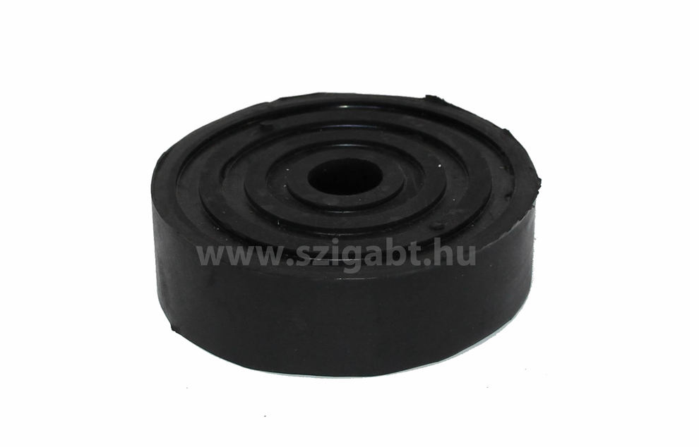

Ilyen gumipogácsát hol tudsz venni? Én 30mm vastag gumilemezt vettem, és abból vágtam ki betéteket, a többi részét hasonlóan oldottam meg, csak önbeálló szárral.
bundyland
bundyland
ii5d35wcx
Én innen vettem. Igaz tavaly akkor még 1000 ft/db.
http://www.szigabt.hu/szerszamok/gumibak.html

A menetes szár bele van hegesztve a lezárásba?
Azért kérdezem, mert a sokszáz kiló itt találkozik és a rezgések is itt adódnak át a guminak, továbbá a teljes súly itt van jelen 24 órában, akkor ennek jónak kell lennie.
 Kicsit csodálkozom is, hogy ezen a M12-es vagy M14-es meneten nyugszik az egész gép.
ii5d35wcx
Igen bele van hegesztve.A szár mérete függ a gép súlyától.

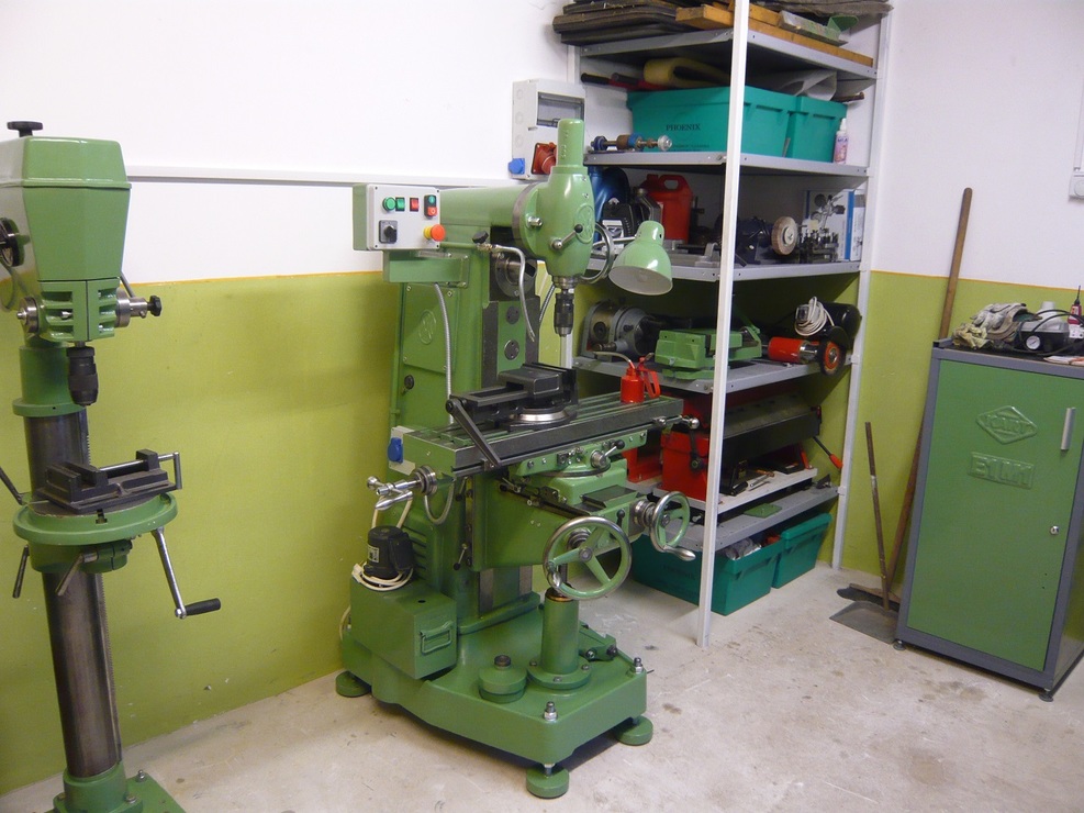

Egy 1500-2000 kg körüli gépnek általában négy láb elég .
Az én esztergámon hat láb van. A képen a marógép 780kg kg +
tartozékok satuk, osztófej stb még kb 100 kg.
Ha beszintezted az alsó anyával és lekontrázod a felsővel ,
akkor a "Himaláját" is elbírja. Ha kiszámolod meglepődsz , hogy egy pl. M8 as csavar mit " kibír". Vörös Imre: Gépelemek c.könyv. Csavarmenetek szilárdsági méretezése.c fejezet
