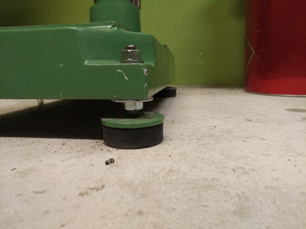

De lötyög benne a csavar!
Te írtad hogy alá, fölé anyákat teszel, nos húzd össze őket! :--)))
Saját gépeimnél csak alul van anya, de az egy csavarra eső pár száz kiló miatt stabilak maradnak ( Még a gyalugép is pedig az szeret billegni )
ii5d35wcx
Nem baj ha "lötyög"! Az a jó, mert nem feszül. Azért van a gép talpa alatt is alátét és anya ,hogy azzal beállítod a vízszintet.A géptalp fölötti anyával meg "lekontrázod".

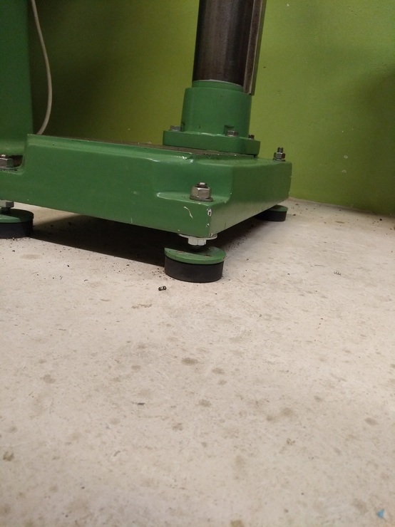

A marógépnél és a fúrógépnél:
ubk3j5b
 Igazad van, elnézést!

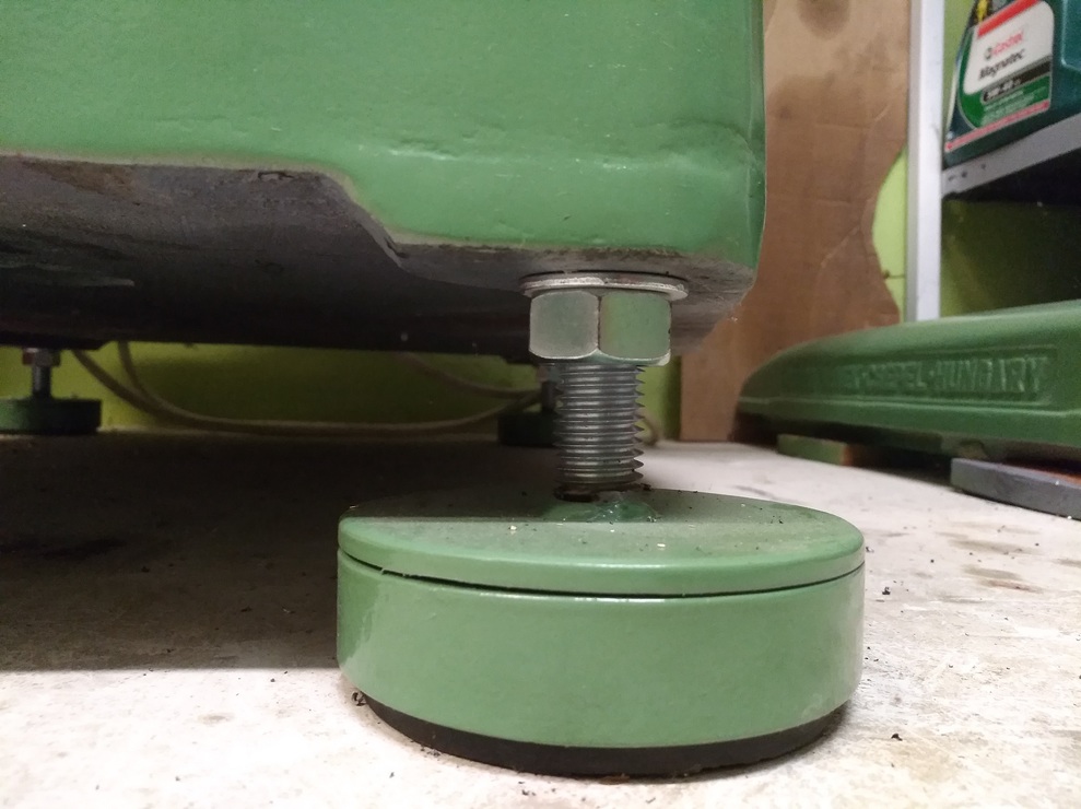

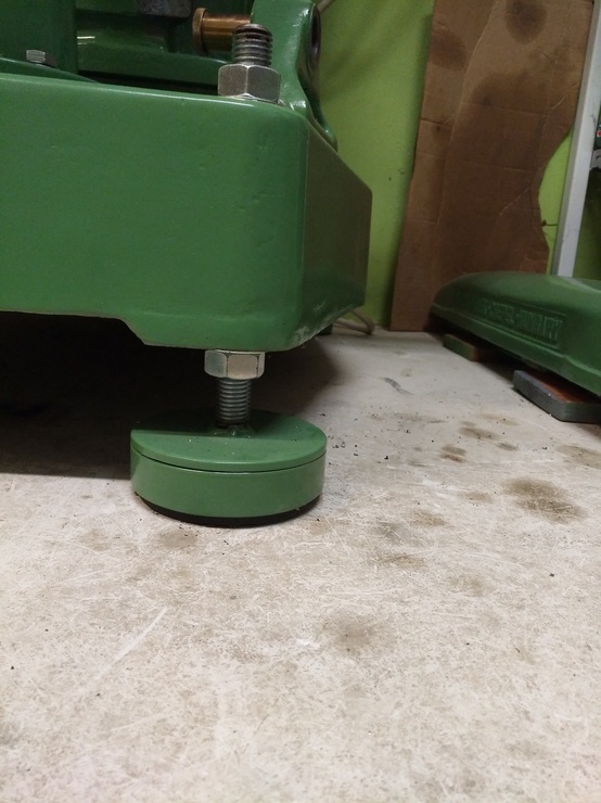

Sziasztok! Érdeklődnék, hogy eu400-as esztergához elég 4db géptalp vagy kell 6db? Vannak géptalpaim viszont azok 500kg/db rezgéscsillapítós viszont ha abból teszek alá 6db-öt az nem sok? Illetve valaki tudna segíteni gépkönyvet keresek ehhez a típushoz, de nem találok sehol. Válaszokat előre is köszönöm.
bundyland
Hali !
Nekem van gépkönyv.
Enyém 6 lábon áll és 1000-es.
Biztos nem elterjedt típus, de ha az ágyazata rendben lenne, -felépítéséből adódóan- brutális teljesítménye lehet.

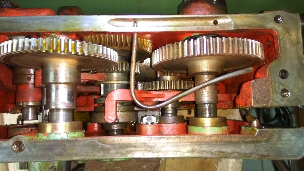

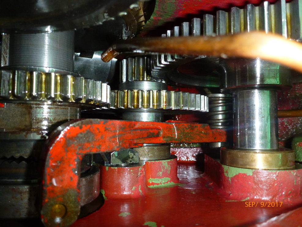

Szia! Megbeszéltek szerint küldöm a képet a lakatszekrényről. Próbáltam úgy fotózni hogy lássad a rugós feszítést.
bundyland
Szia !
         Köszönöm!!
Viszont lehet nem látom jól, de szerintem nálad sincs teljesen odahúzva az előlaphoz a hatlapfejűvel.
Mintha ott még lenne ~10mm.
Viszont a réz olajcsö nálam másképp van.
Felűl vizszintesen megy és 2-3 helyen olajoz így, szerintem nálan nem a helyén van. Persze aztán lehet csak rosszul látom.
js44ksuki
Szerintem még több is mint 10mm van az előlap között. Nem mérte meg. Nem biztos hogy az enyém gyári megoldású cső. Viszont ki kell valamit találni mert ez így nem jó se neked se nekem előre nem olajoz semmit.
