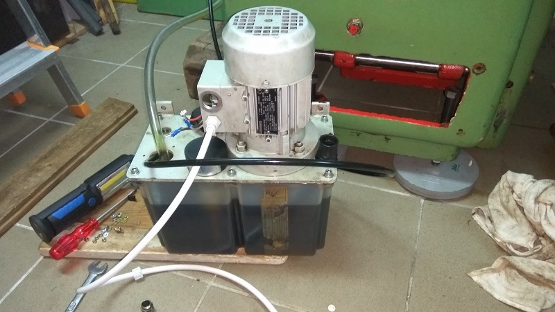

Jó áron van a hidraulika szivattyú de sajnos csak személyes átvétel van,90km t meg nem megyek érte.
A rugót ezért javasoltam hogy a kotyogási hézagokat megszüntesse. De a hengerbe oda ahol a nyomás kialakul. ( Gondolom az inkább a dugattyú alá-t jelenti. )
Igen oda gondoltam én is.
Egyenlőre maradok egy másik pumpánál.

Melyik szivattyú nem veszi fel az olajat?A gyári?
Nekem full üres csövekkel kb 5mp alatt felkapta,és csodálatosan nyom csak iszonyú hangja van!!!
Vagy egy kissebb méretű hidraulika szivattyú vagy egy kis Ac pumpa fogja nyomni az olajat,amelyik majd jobban bejön.
bundyland
Nekem is felkapta gond nélkül üres csövön.

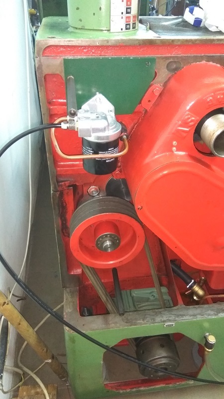

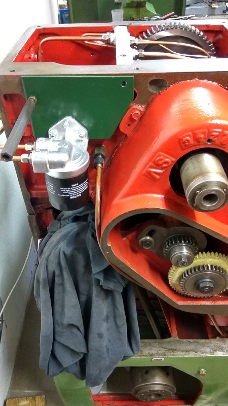

Tegnap csináltam rendes képet. Mondjuk nekem a könyve
12,5L olajat ír, így 4,5 is elég.
bundyland
Ja a szűrős kép nem volt jó, ez a jó.

Ez igen komoly olajzó rendszer!
Jó hogy feldobtad azt a képet is mert ismerősöm is most vett Eu 400 at és neki is a középső vsere kerék műanyag,első sorban arra gondoltam hogy biztos valakinek elveszet és műanyagból lefogaztatta,második gondololatom hogy lehet direkt cserélték műanyagra mert igy jóval halakabb.
Most hogy látom a tiéd is igy bebizonyosodott hogy ez gyárilag  egy hangcsökkentő lépés.
Nekem acélkerekes.
bundyland
Szerintem az biztonsági okból műanyag hogy az törjön ha megakad az előtolás.
