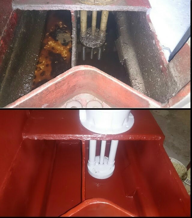

ii5d35wcx
Ez így precíz munka! Csak így tovább!
Az EAN-t eladtad?
                 Üdv: Sanyi

Igen eladtam.
Hát ha már egyszer csinálom,akkor ...
      Üdv:Laci.
