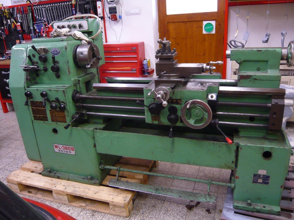

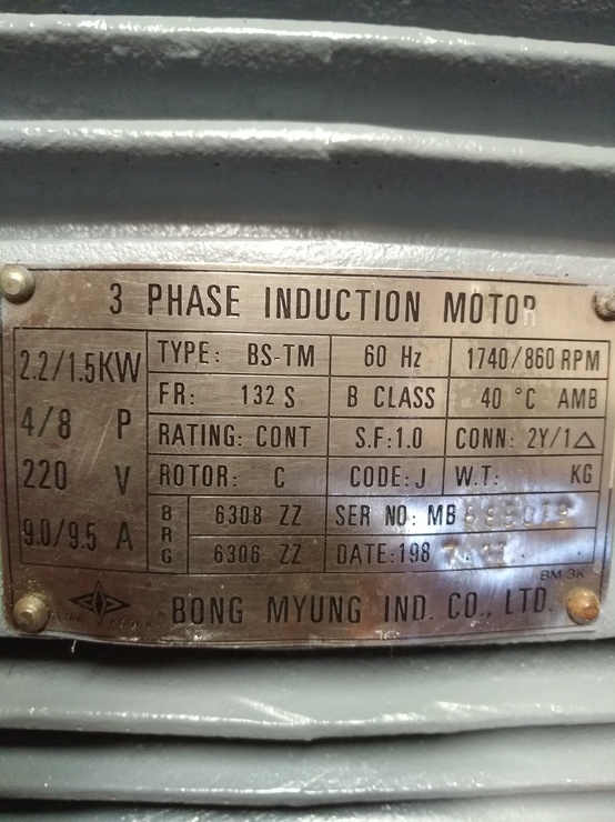

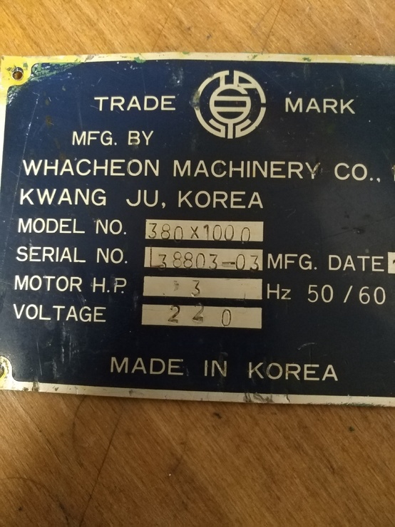

Nekem egy E400 hoz hasonló gépem van. 380x100 -es.
A képeken látszik a motorteljesítmény . 2,2/1,5 KW,
Gondolom a D-Koreaiak is kiszámolták , hogy ez elég.1968
-tól gyártják változtatás nélkül. Egyébként minden gépemet felújítok , hogy ne kelljen hozzányúlni míg használni fogom.
