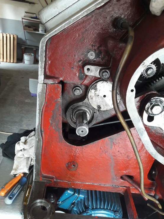

Bocsánat ha mostanság túl sok e400 al kapcsolatos kérdést teszek fel,de rendbe kell raknom a gépet.(idővel ki ismerem a gépet)
Első kérdés:

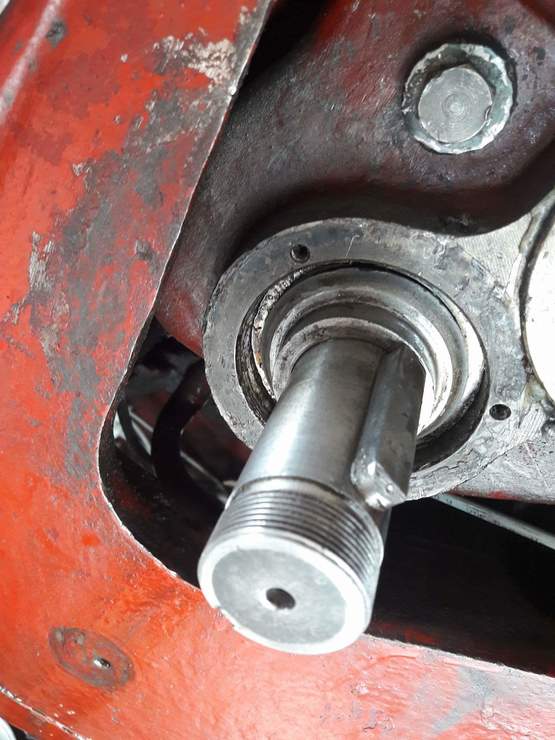

A képen látható részen milyen olajtömitőt alkalmaztak?mert bizony nekem nincs benne semmi és igencsak engedi az olajat.
Gondolatom szerint itt egy filc gyűrűnek kellene lenni.
Köszönöm a segitséget.

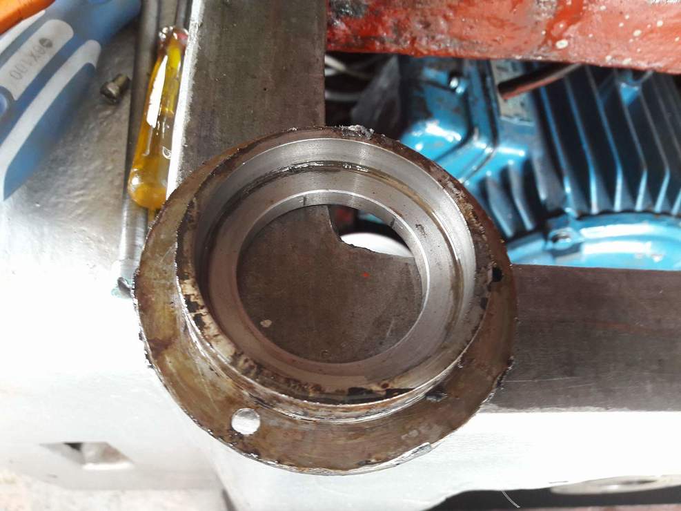

Az a helyzet hogy gyárilag semmilyen. Nekem is folyt ki az olaj!
DE ennek két oka volt. Az első a tömítés tényleg hiányzik,
oda vettem 0.3mm vagy 0.5mm tömítőlemezt és kivágtam a
tömítést
Másrész viszont azt a tárcsát amit lecsavaroztál annak az alső csavarját mélyen fúrták és bizony ha belenézel belátni a főorsóházba és szépen ott csúrgott/szivárgott ki az olaj.
:-( Mire ezt megtaláltam sok időm ment rá, ekkora baromságot elkövetni!
Köszi de meg lett a baj.
A vissza folyó cső volt eldugulva.
Rátoltam egy csövet és belefujtam,buborékozott egy nagyot és megindult az olaj lefelé,ki kell takaritani az egész orsóház alját tisztességesen.

Épp most akartam irni hogy én meg éppen azt szerelem mert csak úgy be volt tekrve az is tönítés nélkül és csepegett ki az olaj a lefolyócsövön.
