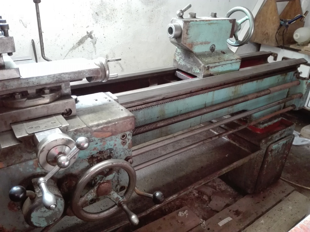

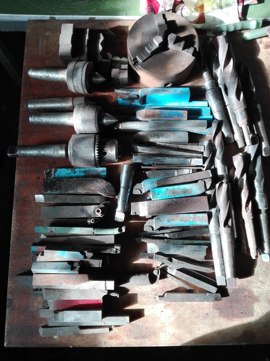

Szép estét. Megkértek tegyem fel a képeket az eladó E 400-ról. Az tulajdonos: Szabó Jánosné Tel: 06308279690
swa3ctmw2
Erre én is gondoltam, viszont ehhez a mókához a jelenlegi állapotában lévő ágy teljesen alkalmatlan. elég durva kopás van az elején.
Amig ez nem oldódik meg, addig marad a rannda morsekúp az orsóban :)
A kúp igazításhoz elég a késszán. Azt rendbe hozni pont jó gyakorlás a komolyabb munkák előtt. :- )
Erre gondoltam én is ;)
swa3ctmw2
Kicsit jobban megnézve úgy tűnik, mint ha már próbálkoztak volna a javításával. Kb 10 cm után van egy kb 1 mm-es váll. Onnantól befelé már szép a felület.
Erősen beleütve Most megfogja a szerszámot. Viszont kúphoz képest relatív könnyen ki is jön belőle.
Lehet hogy csak a maradék pár cm-es ép belső kúp fogja csak?
Így nem igazán tudom kiórazni a megfelelő szöget. Meg ki tudja, hogy a mostani kókányolt belső mennyire hasonlít az eredeti Morsekúphoz.
Mégiscsak a dörzsár lenne jó ide...?

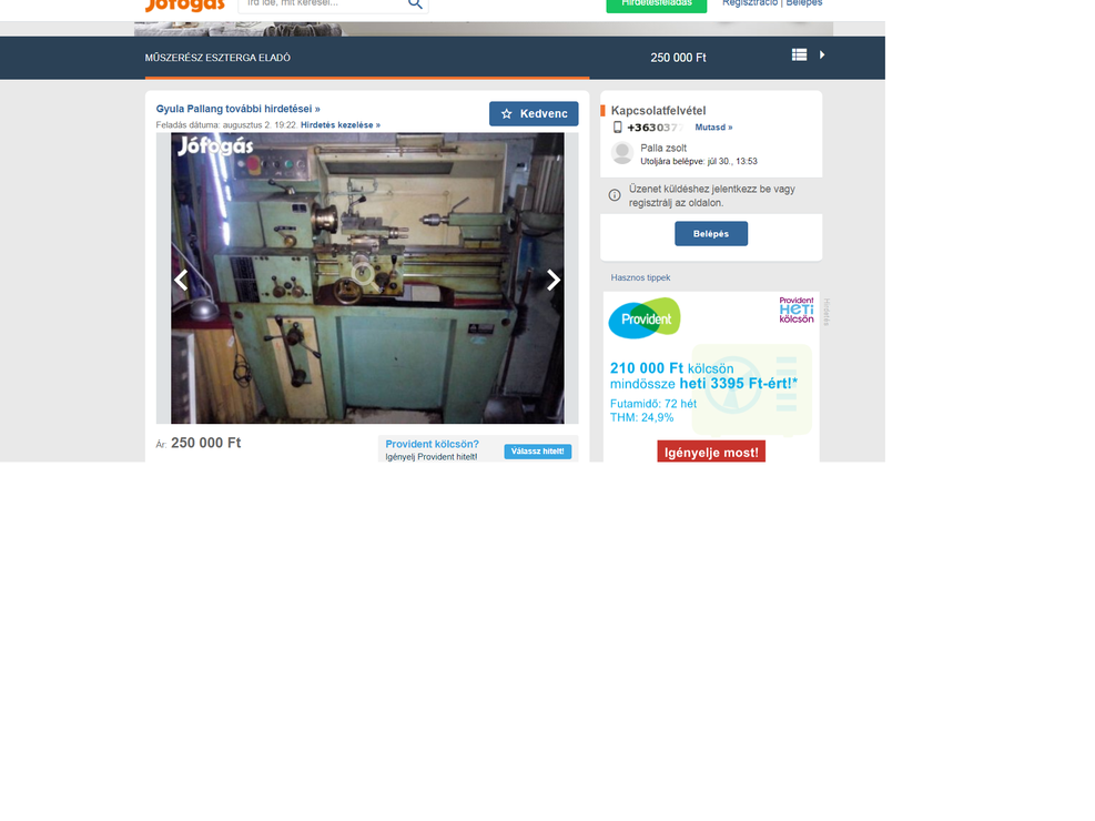

Eladó műszerész eszterga,nem az enyém.
Tegnapi hirdetés,csoda kell hogy még meglegyen,de sosem lehet tudni..
Már az is szimpatikus hogy nem a mónosbéli garázskapu előtt van fényképezve.
Tos Trencin
ilyen nincs..mire linkeltem a hirdetés eltünt..bár nekem még meg van nyitva..
Ő volt az..
