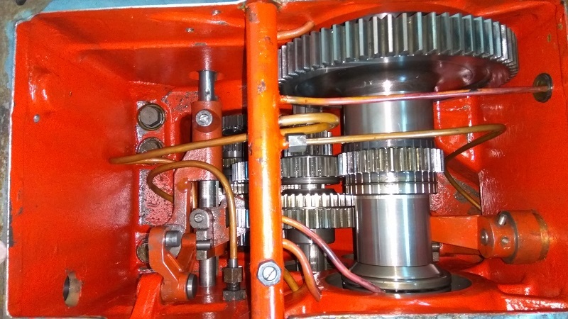

Sziasztok !
        Valaki legyen olyan kedves és írja meg hogy EU-400-on hogyan lehet kihúzni azt a tengelyt ami az olajpumpa
dugyttyúját mozgatja a főorsóházban. Olajpumpa már kijött.
Előre is köszönöm!
Le van véve a felső fedél?
bundyland
Szia KoLa !
      Le bizony, mármint ha arra a fedélre gondolsz
amin a váltókar is van.
Ezt csak simán ki kell húzni!
Az ékszíjtárcsa helyére esztergálj egy vaskos csövet, amihez hozzáhegesztesz egy M12-es menetes szárat, ezzen a száron az ismert kiütőkalapácsos módszerrel ki tudod húzni!
Az anyát vissza kell tenni, mert azzal ütközik majd a cső a kihúzáshoz.
Onnan tudod majd szemmel is követni hogy mi honnan esik le a kihúzáskor, érdemes kiiktani a sebváltó mechanikát!
Kattints már bele ha nyitva van!

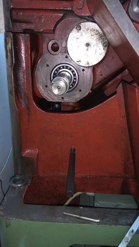

bundyland
Rendben köszi, holnap nekiugrok, persze gondolom visrosszakni sem lesz egyszerű mivel oda lentre alig fér be
a kezem hogy a fogaskerekeket visrosszakjam.
Miért kell kivenni?
bundyland
Ez még az eredeti azóta az olajelosztó más lett.

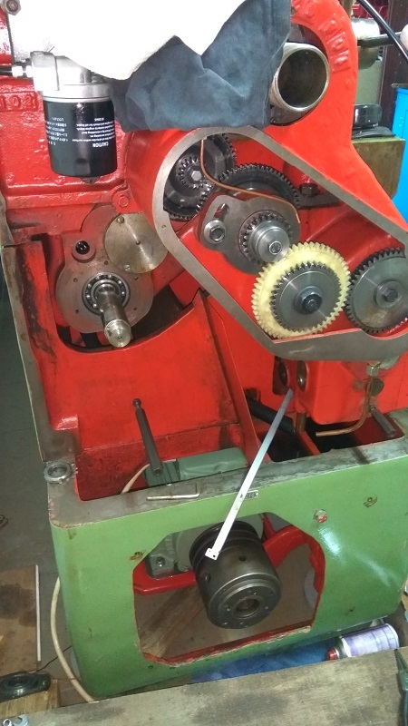

De szép! ez valami bemutató teremben volt idáig?

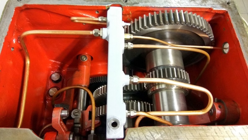

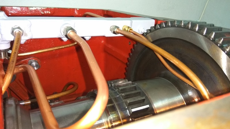

bundyland
Mert külső szivattyú lett beépítve. Beépítettem egy olajszűrőt és csináltam egy űj olajelosztót és így már kevés a kis dugyttyűs pumpa.
bundyland
hát majdnem, egy vállalkozás vette meg újonnan és nemsokkal rá leépült az egész és csak állt.
Szépen megalkottad!
Sajnos ezt mind ki kell szerelned ha az alsó behajtó tengellyen van gondod!
