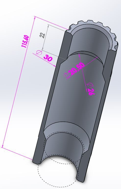

Érdekelne, hogy tengely belső felületének ilyen kimunkálása (csatolt kép) az adott átmérőkkel és hosszon mennyire macerás, illetve egyáltalán befér-e a szerszám és a forgácsot közben el lehet-e távolítani?
Köszönöm a választ előre is!

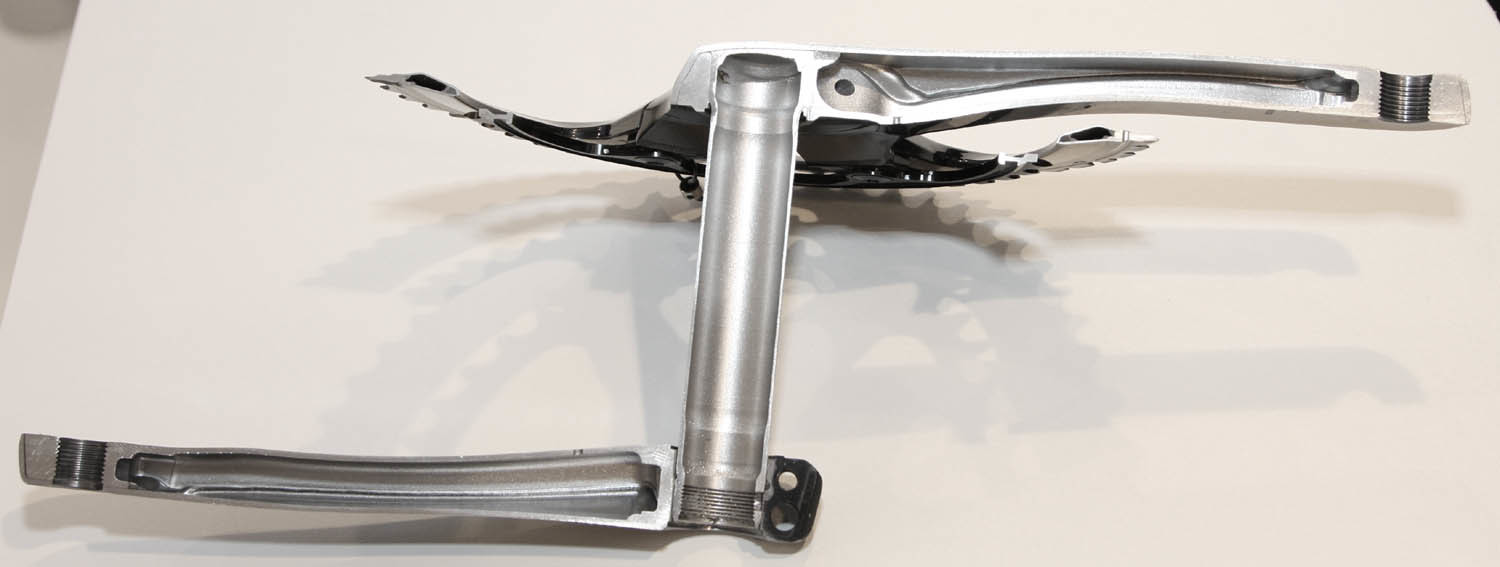

Triatlon hajtókar szetthez készülnek a darabok és kb 50 grammal van az egész elmaradva a referencia típushoz képest. Ez a módosítás kb 12grammot jelent, egyebekből még 30 összejön, ami így már igen jó lenne :-)
Sajnos nem az enyém, ezt a kategóriát én nem engedhetem meg magamnak....

Szia!  2mm falvastagság nem lesz kevés?
