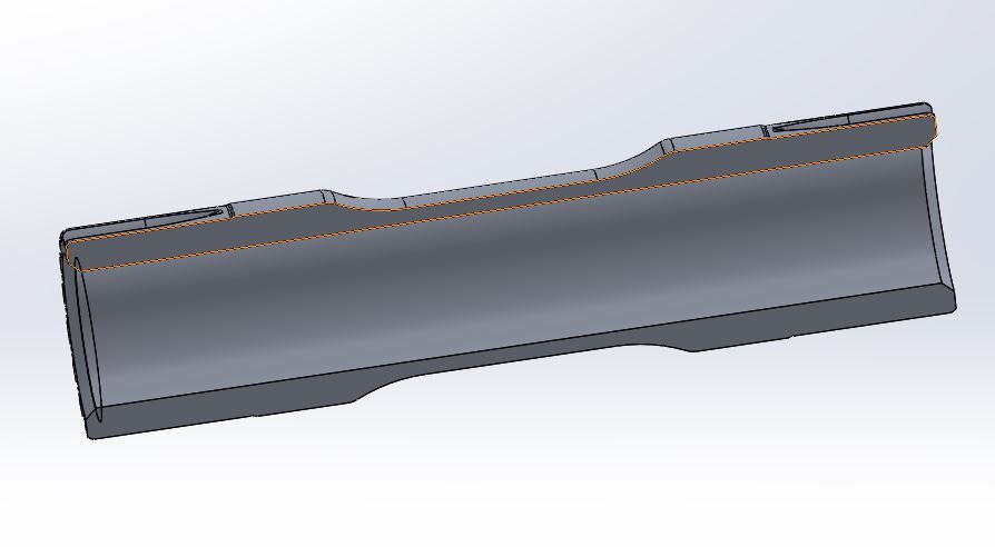

Ezt a kialakítást nem számoltam még, csak elő kellett állnom egy ötlettel, viszont a korábbi, (a csatolt kép) az méretezve lett, elbírta a terhelést, pedig kisebb a csavart keresztmetszet.
És sajnos mindkét végén menetes furatnak kell lennie.
Nem vagyok CNC-s,és amíg cégnél melóztam, az összes kérdést meg tudtam beszélni a műhelyben, de ez most már nem opció :-(
2yec30d5a
Az a kikötés sajnos, hogy csak forgácsolva lehet, mert nem akar szerszámot fizetni öntéshez, formázáshoz.
Le fogja gyártatni az egész szettet.
2yec30d5a
Ez a shimano tengely hidroforming gyanús. Köszi a képet!
Rendben, de akkor miért nem vesz olyan kész terméket ami már 2012-ben is kiforrott volt ?
Például amiről tettem fel képet.
A gyári monoblokkokat is széttekertem egy ilyen könnyített vagy után gyártottnak esélye nincs !
Igaz az én bringám alapból 25 kg és így is többször kellett hegeszteni az 7005 alu vázat.
2yec30d5a
Nem venni akar, hanem piacra dobni. Jó, persze nem Magyarországon, nem is Európában. És van pénze ebbe fektetni. Viszont mivel vett most referenciának egy Rotor gyártmányút, összehasonlítottuk az eddig megtervezett darabok súlyát, kiderült, hogy a tengely, a csavarok és az adapterek neccesek még, azokból faragni kell. A karok már rendben, meg a teli lánctányérok is.
Csak ugye a legtöbb esetben az egyik tengelyoldal sajtolt, ami nekem megkönnyítené a munkám, de az a kikötés, hogy csavar kell mindkét oldalra.
A gondom az, hogy ilyen hosszon benyólva mennyire rezonál a be a kés,  befér-e a kés és hogy jön ki a forgács közben.
Csak ennyi :-)
Puding próbája az evés !
Egy befogásból úgysem lehet megcsinálni, tehát csak fele akkora kinyúlással kell számolni.
2yec30d5a
Simán meg lehet csinálni. Sem a hossz, sem az átmérők nem vészesek. A 20-as furaton már befér egy "komolyabb" váltólapkás furatkés.
2yec30d5a
Köszönöm szépen a választ, ez megnyugtató!
