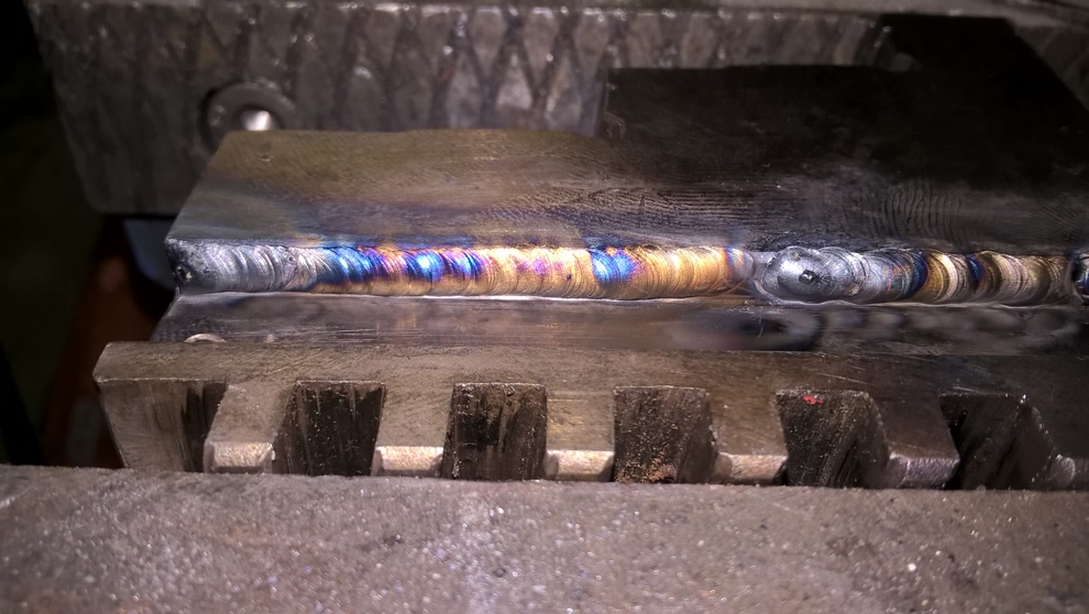

Még csak küzdök egy kicsit a tokmány pofákkal. [#vigyor3] A pofa oldalsó hornyai oldalát hegesztettem fel és marom újra, hogy ne legyen billenése mikor meghúzom. Az lenne a kérdésem, hogy gyakorlatban kb mennyit billenhet egy tomány pofa mikor meghúzzák?
Mondjuk azt hogy a nyitott tokmány pofáinak nincs érezhető billenő, vagy oldal irányú kotyogása. ( csak sugárirányba mozdítható a menet játéka miatt. ) Szépen hegesztesz de még messze vagy a tökéletes megoldástól, hiszen kopott a tokmány ház is, amit még simára húzhatsz marógépen, de kopott lehet a spirálmenet amivel házilag nem sokat lehet kezdeni.
A megoldás az szokott lenni, hogy az embernek van több tokmánya, egy napi használatban, egy új és precíz pontos munkákhoz, és egy másik nyers felületek megfogására nagyoláskor. ( precíz munkához egyébként is inkább puha pofát használunk, pláne ha több darabot is kell készíteni )

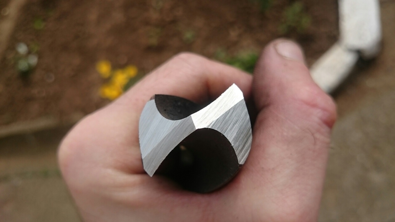

Csinálltam egy egyszerű kis fúróélezőt,a képen látni egy 31 eset meköszörülve.
Ez után kiköszörültem egy 21,5mm-est,kipróbáltam szegnyeregbe tolva a padon de majd hanyatt estem mikor rámértem 22,7mm-t fúrt.
Fúrás mente:
Anyag le oldalaz,szépen lassan központfúróval megfúr majd bele a 21,5mm-es telibe,nem mocorgott a fúró hegye.
Ez után kipróbáltam úgy is hogy egy 10mm es el előfúrtam de akkor is ugyan azt a méretet fúrtam.
Mikor meg volt a központ furat (most csak a hegye) 3mm akkor mértem az anyagon furat széltől anyag szélig (anyag leátmérőzve) igy 0,03mm eltérést mértem.Többször mérve is.
A fúrót 130 fokba köszörültem,a főél 10 fokosra van hátraköszörülve.
Ilyet nem igazán tapasztaltam eddig,a köszörülésembe nem igen van hiba mert marha jól és könnyen lehet vele fúrni.A két él szinte teljesen egyformán forgácsol,tehát mindkét horonyból szépen jön a forgács.
Szerintetek?
Görbe a fúró?nem igazán tudok másra gondolni.
A képen a 31 es fúró.
