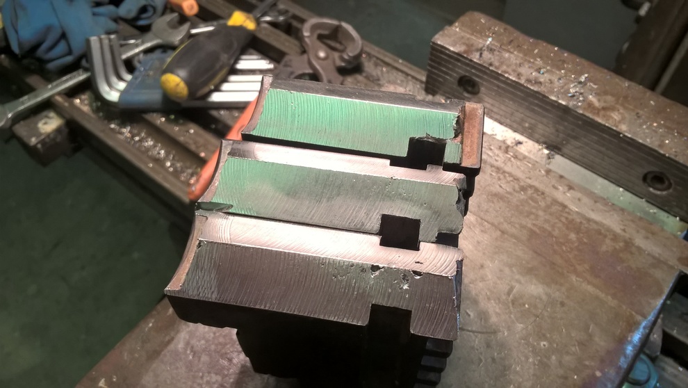

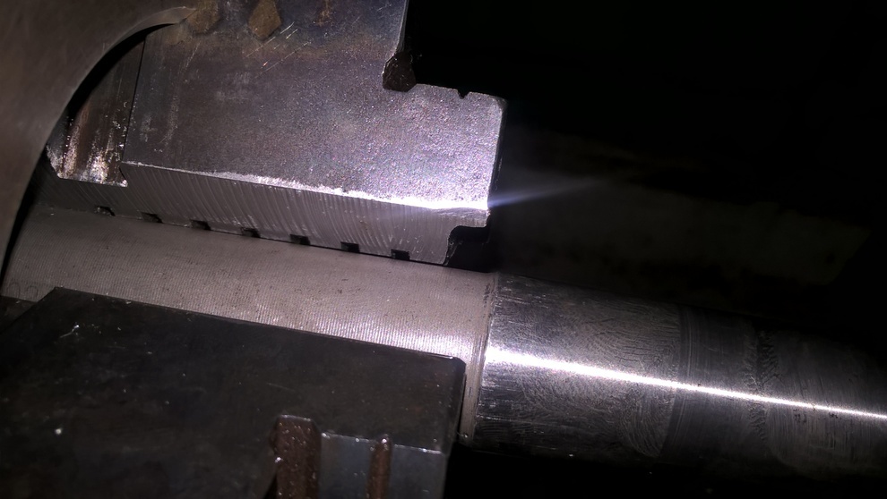

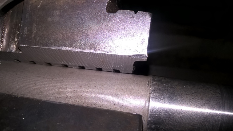

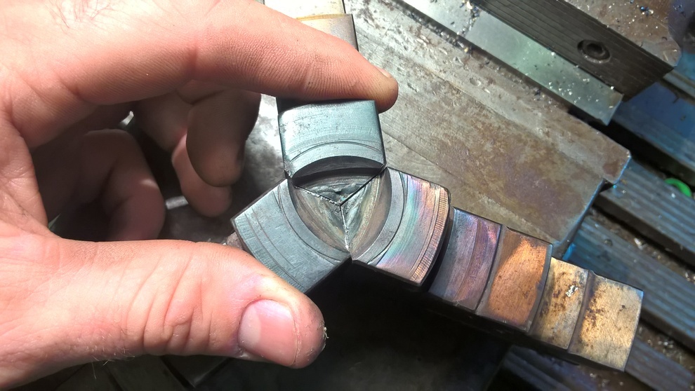

Van egy régi tokmányom aminek nagyon elhasználtak voltak a pofái és gondoltam egyet és felhegesztettem majd lemartam szögre és egyformákra, de továbbra is az a problémám vele, hogy a pofák eleje nem szorítja a munkadarabot. Mi lehet a probléma? Mit rontottam el?
Előre is köszi a segítséget!
Egy régi tokmánynak nem csak a pofái vannak elhasználódva. Szóval jó ez már nem lesz :- ( Ahogy már írták, a pofa elejébe gyűrűt fogva fel tudod köszörülni, vagy egy vídiás késsel fel tudod esztergálni a pofákat. Így ezen az átmérőn jól fog majd. A tokmány persze a közepes átmérőknél jobban kopott mit a két szélén, tehát ha valahol szabályozással
 kompenzálod a pofa billenését az más átmérőnél nem lesz jó.
