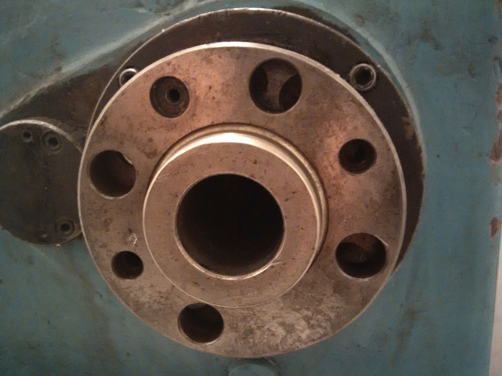

Szeretném megtudni, hogy a 2 kisebb egyforma lyukak mire valók a főorsó végén. Bajonettzáron is van 2 ovális lyuk a 4 tokmányfelfogatón kívül.
Üdv
Nekem két egyedi csavar van ott ami bajonett tárcsát rögzíti akkor ha pl patronnal dolgozom (kúpvédő nélkül ) Magam a csavar kifelé eső feje alá tettem rugót, hogy a csavarok se csilingeljenek.
4g68ngash
happisusu
Tehermentesítö csapok helye
A szemölcs helye szerintem az az egy, egyedülálló furat 11 óra irányába.
Igen ,abból csak egy van .
4g68ngash
Köszönöm az infót!
