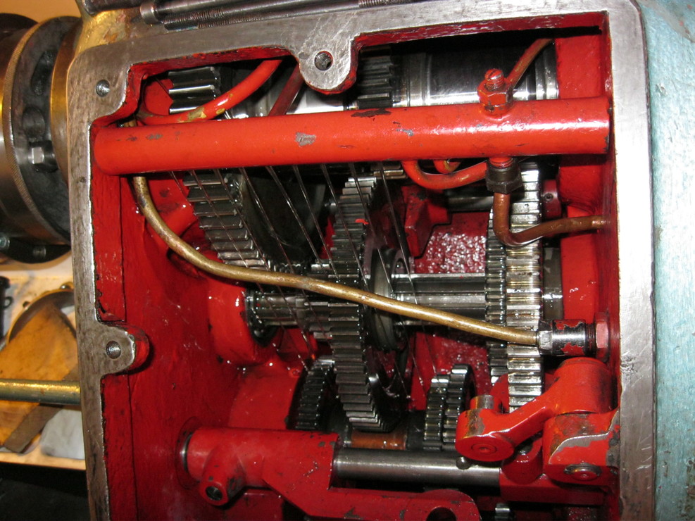

Jó napot tisztelt Fórumtársak,
Vaskukac Fórumtárs véleményével teljes mértékben egyetértek, szép összefoglaló.
Az elosztócsőben nálam voltak lyukak.
Ajánlanék egy olajszűrőt is a rendszerbe...
