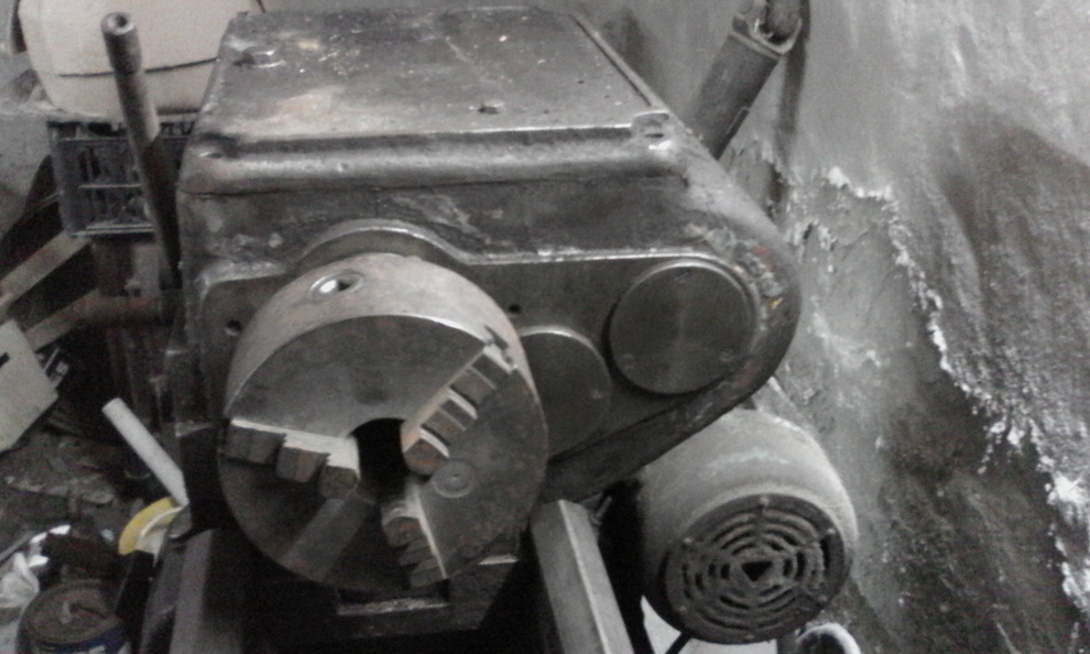

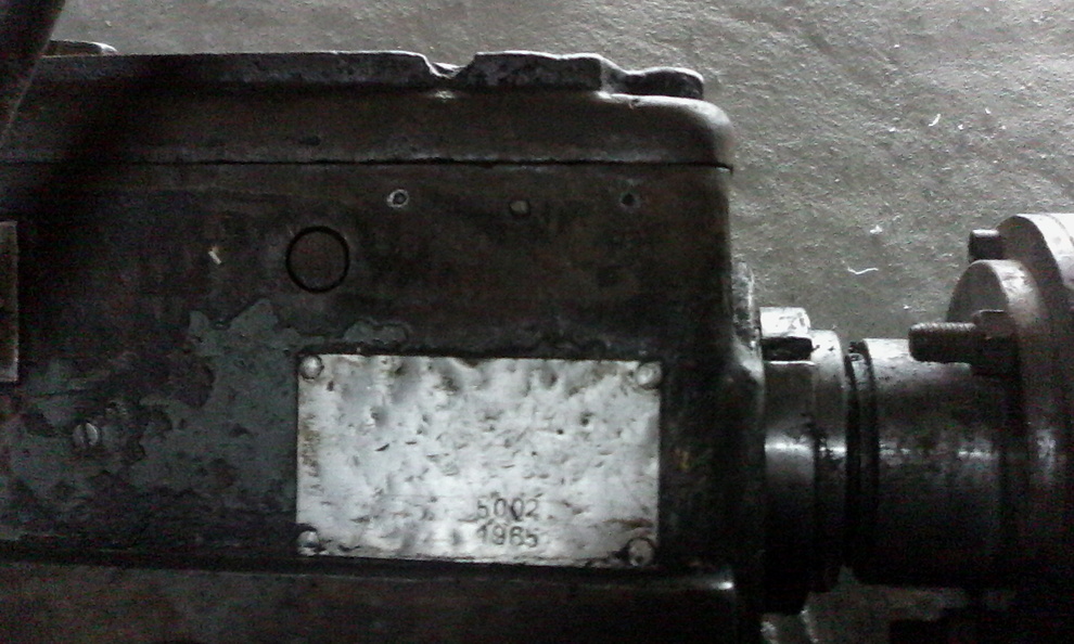

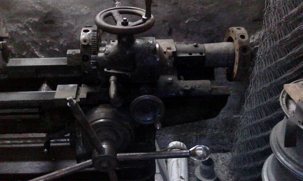

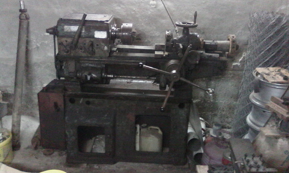

tt4ria0rg
Már régebb óta olvasom a fórumot, de most úgy döntöttem, hogy regisztrálok is.
Segítséget szeretnék kérni.

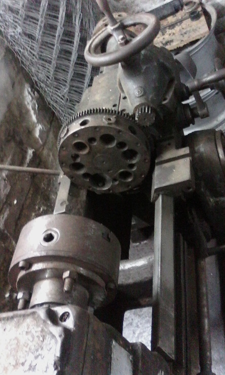

Néhány évvel ezelőtt, egy ismerősöm hagyatékából megvásároltam egy dobrevolver esztergát, de semmi azonosításra alkalmas felirat nincs rajta.
Kérlek benneteket, segítsetek meghatározni a típusát.
A képek minőségéért elnézést kérek, de nem a legjobb fényviszonyok mellett és egy telefonnal készültek.
Köszönettel: István
jyaspjj67
Szervusz, ugyan nem tudom milyen típusú masina, de találtam egy letölthető könyvet ha érdekel: http://data.hu/get/4765128/revolveresztergak.zip
Üdv.
Az a könyv egy kétrészes zip, ez a második része: http://data.hu/get/4765129/revolveresztergak.z01
jyaspjj67
Köszönöm, igazad van.
