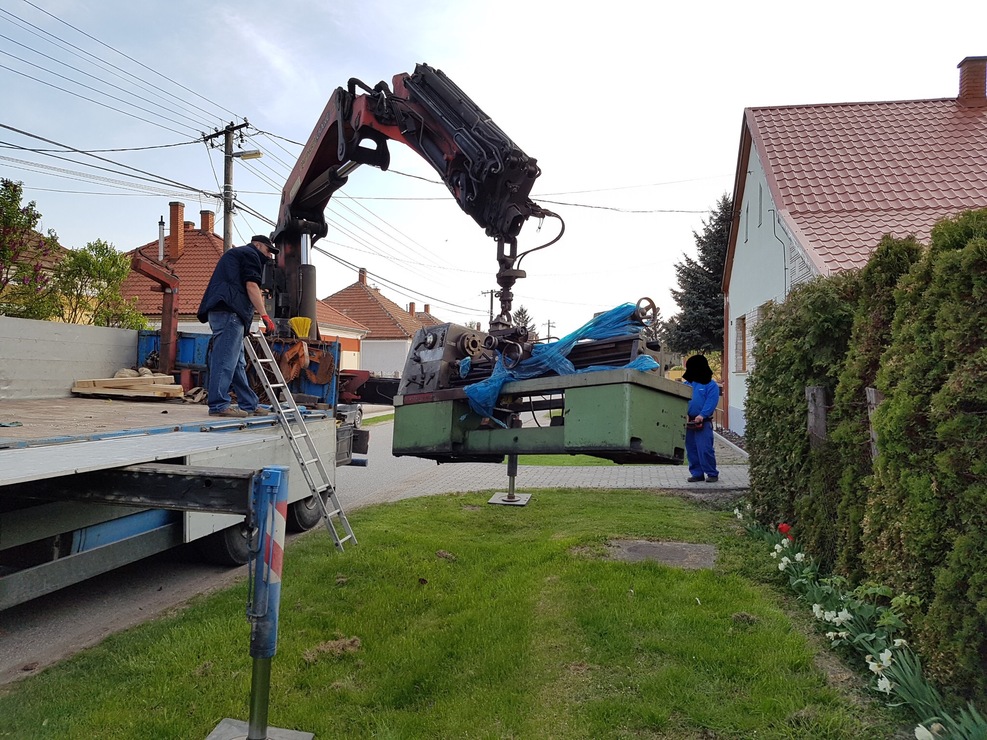

Istvan0728
A helyszínt korábban látva, én a helyedben először tesztelném a bakdarut- hozatnék 1 köbméter sódert vagy homokot, az kb. 1,8-2,3 tonna, betölteném egy akkora alapterületű rekeszelt (súlyelosztás) ládába mint a gép és 2-3 -szor leengedném, mielőtt a gép mozgatásába belekezdenék. Ha az lezuhan, akkor legfeljebb lapátolsz, de ha a gép...

bundyland
Hát igen szükös a hely. De ez meg túl sok macera lenne, nem is a sóder hanem annak a tartójának a megépítése.
A szűk hely miatt úgy is kell futómacskázni, majd ott emelgetem és akkor még nincs gödör alatta, na meg persze bízom magamba. :-)

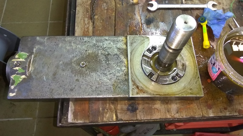

Egyébként ER25 patronhoz inkább a főorsó kúpba illeszkedő kúpos befogót készítenék, amit vagy egy hollandival rögzítenék vagy egy csőtengellyel húznám be ahogy a sima patronokat szokták. Lényeg hogy a kúp vezessen és ne a menet.

paradipiro
Először is, köszönöm a válaszokat.
Igen, erre is gondoltam, hogy a patronbehúzó kúpot felhasználom. A menetes-hengeres megvezetés mellett végülis azért döntöttem, mert így a főorsó amúgysem nagy furatát ki tudom használni rúdanyaggal és teljes átmérőn, másrészt mert  a tokmány is így van megvezetve, a patronnak is elégnek kell lennie.
