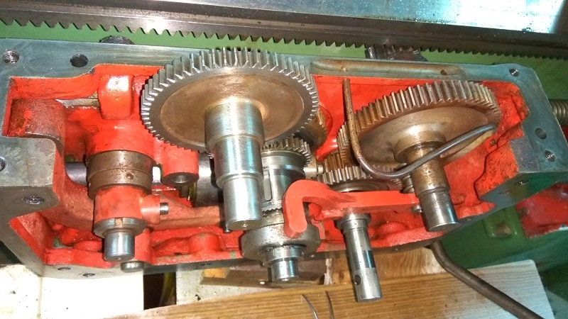

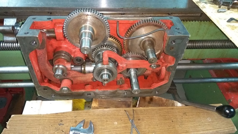

bundyland
Szia !
        Megnéztem, de sajnos csak egy lyuk van az alján, az is pont ott ahol a csöből amúgy is mellé folyik az olaj. Ettől persze még lehet jó ha pont jó helyre folyik és szétcsapja a többi kerék közt. Ezt nem is piszkálom tovább
kimostam, leengedtem több mint 10L olajat belőle kap újat.
Viszont ami problémásabb hogy a szánszekrénynek nincs kenése.
Tettek bele szivattyút de az csak egyetlen egy tengelyvégre
nyomja az olajat. Emiatt rozsdásak is lettek a fogaskerekek.
Amikor szétszedtem a fogaskerekek zsírozva voltak. Létezne hogy gyárilag így van, mármint hogy a fogaskerekek zsírozva és egy tengelyvég meg olajozva ? (és ez gyári gép, semmi gány)
bundyland
még egy kép.
