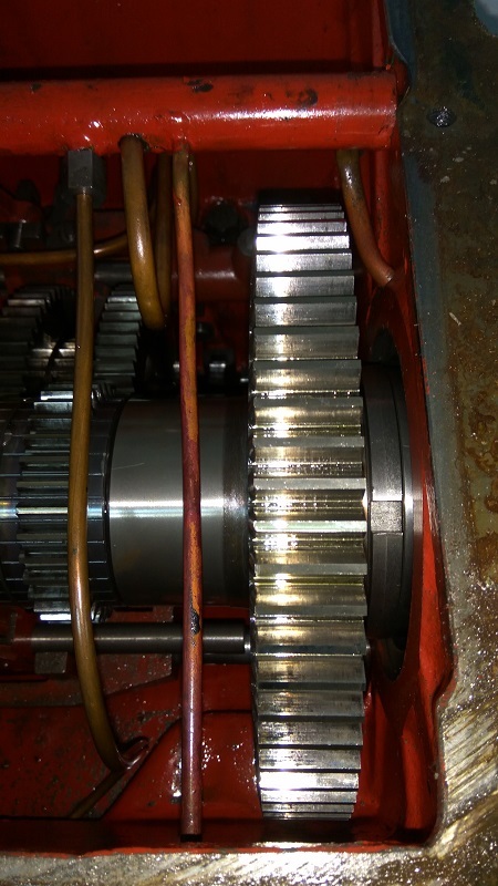

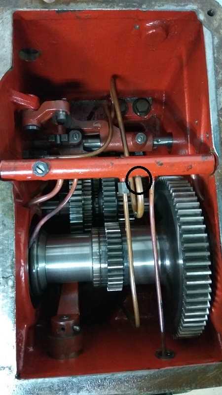

Szétkaptam az EU-400 főorsóházát olajcsere és olajozás átnézés végett és az egyik cső nincs beforrasztva/lötyög.
Azt gondoltam hiba mert kézzel megtekerve a behajtást felnyomja a szivattyú az olajat de mivel a cső lötyög az elosztóhengerbe körülötte ki is folyik. De aztán tovább
nézegetve úgy látom a fogaskerekekre nem is megy olaj kivéve ha ez a pontatlan illesztés tervezett és a fogaskerékre csöpögve szétverődik a többire. Aki szedett már szét ilyet
neki is így van ?
Fekete kört tettem a problémásnak ítélt csőre.
Másik kérdés hogy szánszekrény felülről van esetleg valakinek lefényképezve mármint ahol a fogaserekek és olajozás látszik.
Előre i köszi!

Az elosztó alján nincsenek furatok ahol kicsepeg a fogaskerekekre? Az E400-on van.
bundyland
Hu, ezt meg se néztem, végighúzhattam volna az ujjam az alján, na majd holnap. Viszont ha így van akkor meg nem jó a lötyögő cső.
A típus ismerete nélkül mondom az olaj adagoló nyílást a legritkább esetben oldják meg úgy hogy a lötyög a bevezető cső.
bundyland
Igen, ebben igazad lehet, de ha nincs az elosztó alján lyuk(ak) akkor bizony a fogaskerekekre nem megy olaj. :-(
És gyanítom hogy nem lesz mert amikor kézzel pumpáltam
így utólag belegondolva akkor kellett volna csepegést látnom.

E400-on vannak furatok és onnan csepeg az olaj a fogaskerekekre legalábbis az enyémen. Szerintem az olajozás amúgy is egy gyenge pontja ezeknek a gépeknek.
Lehetséges hogy az alul levő pici furatokban mindig ott marad az utolsó csepp olaj, ami idővel odagyantásodik és eltömi azt.
Sokat ne gondolkozz ezeken ezek a gépek csak úgy össze vannak dobálva.
csináld értelemszerűen ahogy jónak látod.
Szerintem már a gyárban nagy volt a trehányság aztán meg már ki tudja hányan szedték szét.
Az mezei E400 olajozása is egy vicc kategória eleve a pumpás szivattyúval. (szerintem semmivel nem lett volna drágább egy fogaskerékszivattyú)
A csövezésre meg oda kell figyelni, pl. ott van egy cső aminek van egy bizonyos lejtése és ki van fúrva vagy hat helyen. Ha szerelés közben elgörbíted a csövet, vagy ne adj isten a gép nem áll vízszintben, már nem jól működik a kicsepegés, rosszakodás van vele.
Egyébként meg ha eddig elment így több évtizedet valószínű nem nálad fog beállni egy adott lötyögős cső miatt.

Közben találtam a cső alján egy lyukat és annyi. :-)
Ez így amúgy se tetszik mert csak akkor van olaj ha megy a gép, jó lenne ha előbb egy kis szivattyú telespriccelné
és utána lehetne indítani. Mondjuk e400-nál lehet hogy így van. Lehet be kéne tehhem egy kis olajszivattyút és pár réz csövet ami spriccelné az olajat.
Most szétszedtem a lakatszekrényt, na ott már sokkal rosszabb a helyzet. A benne lévő kis pumpából feljön egy réz cső ami egy tengely végét olajozza és ennyi. :-)
Ezt már végképpen nem értem. Tele az egész fogaskerékkel és egy tengelyvéget olajozunk csak ??
