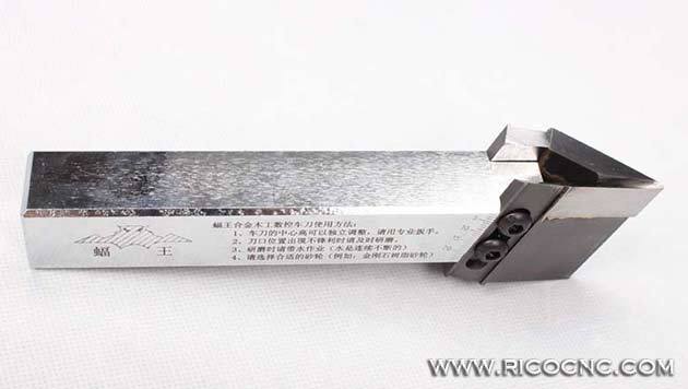

Fához teljesem más kés kell mint fémhez !
Másoláshoz, vagy CNC-hez ezt a profilt és élkiképzést ajánlanám.
Nagy hátránya ezeket a késeket élezni kínszenvedés. (belülről kell)
