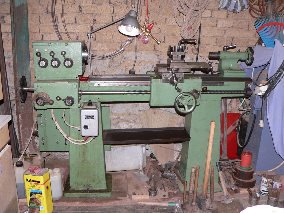

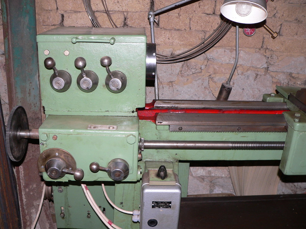

jyaspjj67
Üdvözletem az uraknak!
Még új vagyok errefelé, és egy kis segítséget szeretnék kérni.
Vettem egy esztergát, vagy legalább is annak látszó tárgyat, már sok éve. Közbe el is romlott, de lassan lassan talán fel sikerül újítanom. Mindenesetre elöbb csináltam egy másikat mint hogy ez elkészülne. De nem csigázom tovább az idegeket...
Arrol lenne szó hogy nem tudom beazonosítani a masinát, és legfőképpen nincs róla semi eredeti leírásom. Szerintem ezt csak összerakták innen onnan hogy el tudják adni. Igazából a cserekerekek adataira lenne szükségem.
Felrakok egy-két képet is.
Ha esetleg felismerné valaki, azt megköszönném.
