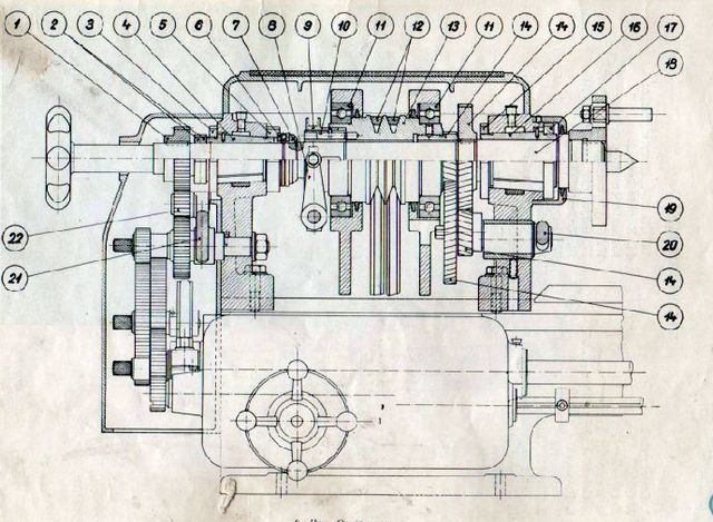

Szép napot mindenkinek, egy kis [#nevetes1] nagy segítségre lenne szükségem, szeretett E1N esztergám megadta magát, : A föorsó házban a körmös kapcsoló az" álló" részt az ékszijhoz rögzítő 2; 3; 4 m6- os csavarból az egyik elszakadt,[#falbav] és nem tudom ki piszkálni a körmös kapcsoló résén. ( a gyerek kicsit nagyfejű [#csodalk] )
Szét kellene szednem a Főorsót, de ..... odáig eljutottam, hogy a fogaskerék ház oldali fogaskereket leszedtem, a két siklócsapágy körmös anyát is, most kb 5 mm mozog hossz irányba, de rendes értelmezhető rajzot nem találtam vagy esetleg egy szerelési útmutató is jól jönne.
előre is köszi minden segítséget.
Üdv Süsü
Konkrét típusismeret nélkül írom: Elvileg a hátsó körmös anyákat levéve, és elől a labirint tömítést az orsóházról lecsavarozva az egész főorsónak előre ki kell csúsznia.
happisusu
A tokmány ellenanya mögötti körmös anyát is fellazítottam, de így is csak az említett 5 mm hosszirányú mozgása van
happisusu
Egy kicsivel másabb is az én gépem, pl  19 jelű borítás nincs illetve a tokmány tárcsa egy balos ellenanyával van biztosíta a 40 es főorsó meteten[#fejvakaras]

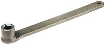

Ilyen négyszögkulcs beszerzési forrást tud-e valaki?
Nekem  bit fej is kellene külön.
Jó nekem a kínai is [#smile]
Köszönöm.
Hasonló kulcsot készíthetsz: Szerencsés esetben egy dugókulcs másik fele jó méretű négyszög. Ha nem akkor is kevesebb munka azt átreszelni a megfelelő méretre. Végül egy laposvasra hegesztve kialakíthatod a nyelét is.
9a8r3iviv
Köszi.
Nekem 8-as kellene , azok általában 6-osok , legalábbis
Én nekem olyan van , annak meg nincs megfelelő vastagsága hozzá.
Sehol nem találtam ,eBay-en sem.
Létezik az , hogy ilyen nincs mondjuk nem horribilis áron?
