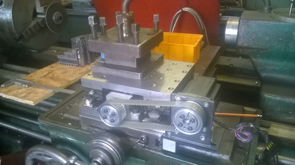

Elkészült a" második generációs "  CNC sített keresztszán  a TOS esztergámra . Maradtam a jól bevált szisztémámnál , vagyis kettős keresztszánt alkalmazok . A CNC sitett egység ráköltözött a gyári keresztszánra . Így bekapcsolt tartóáramú motor mellet a gép működhet hagyományos üzemben ill CNC üzemben tudok ( pót ) fogást adni .( és "lusta módon " menetet vágni )
 Az szán feletti elfordulási átmérőm 200 ról 160 ra csökkent . A sugárirányú elmozdulásom (CNC üzemben ) 75mm . . A kéziszán magasságát abs mértékben kihasználtam . Most hagyományos módon nem tudok kúpot esztergálni de már azt régóta CNC vel csinálom
A fejlesztés mellé egy kis elektronikai fejlesztés is társult mert a szánszekrény kapcsolódobozhoz ( a fotó most nem mutatja ) készült egy elektronika amivel egy tokmányba
" bedobott" menetre utólag rá tudok állni ( minthogy nincs kéziszánom )
A gép el van látva  Z ill X mérőléccel , Svejk féle DRO val
Ha lesz érdeklődés akkor majd ismertetem  ( Ja és UCCNC t használok nagy megelégedéssel , szinkronizált menetvágó üzemmel , főorsó encoderrel )

Léptetőmocival megy?
Sokszöget próbáltál már esztergálni? :)

Jó, kiváló. Ami tetszik hogy megmaradt a funkcionalitása mint hagyományos pad. Miért nincs gyáriba ilyen feltét? Tudom van NC eszterga de ez nem az. Szerintem kitágítja a megmunkálás határait. Okosan használva termelékeny gépet kaphat az ember.

Gondolom a forgács védelem is meg lesz oldva rajta.
