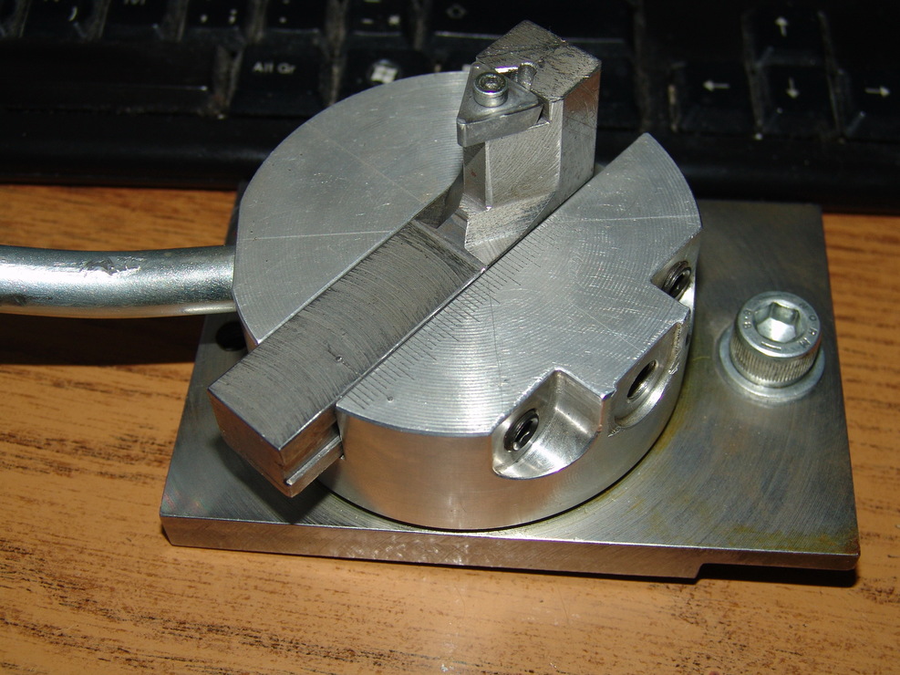

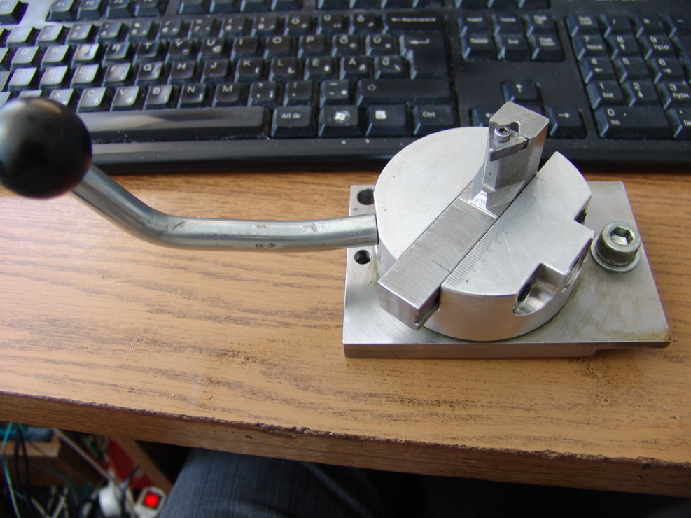

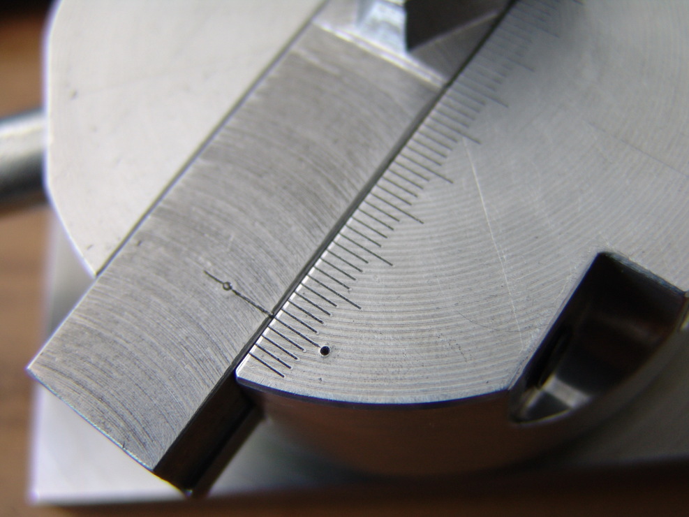

Talán ebbe a topicba illeszkedik leginkább. Szóval anno készítettem egy gömbesztergáló kiegészítőt még az EMU gépemhez. Elbonyolítottam, mert két csapágyat is tettem bele ( mély hornyos, és egy nagyobb talpcsapágy ) pedig egy sima furat esetleg egy persellyel bőven elég lett volna. A múlt héten többféle rádiuszt kellett készítenem és meguntam a körülményes méricskélést és beskáláztam a készüléket. Ezt a skálát szeretném megmutatni. Sokféle gépen készíthető nekem a gyalu volt a legkényelmesebb. Egy tűhegyesre köszörül hss "menetkés" volt a szerszám, kézzel hajtottam a gépet, a kossal szembe felfogott mérőórát használtam a vonal hossz méréséhez de lehetett volna ütközőt is használni egy lemezkével kiegészítve a rövidebb vonalakhoz. A művelet előtt gondosan kióráztam a skála helyét hogy egyenletes vonalakat kapjak. Szerintem nagyon szép gyári skála született. Ami persze cnc gépen rögtön feliratozva is készülhetett volna..
A másik felére nóniusz osztást nem tervezel?
Lehetne szép nóniuszt készíteni ezzel az eljárással, de ehhez a készülékhez felesleges, hiszen már az is ritka, hogy olyan gömb felületet esztergálok ami nem csak szemre saccolva készül.

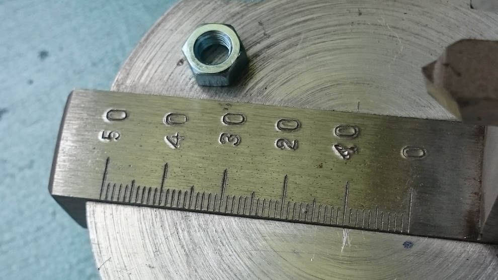

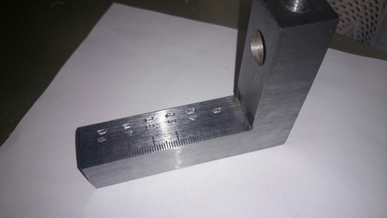

Itt egy jobb kép róla.
A képen egy 6-os anya.
Ez a kép szerintem minden elmond.

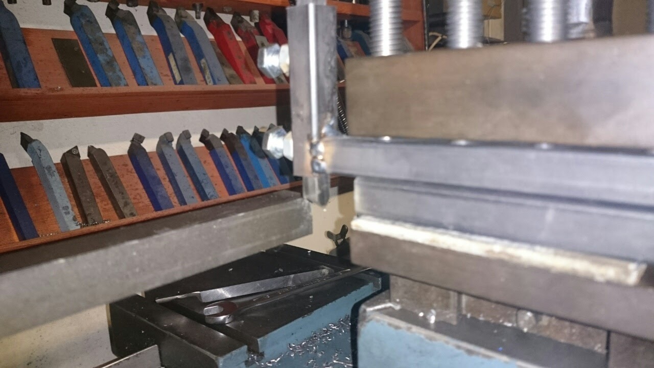

Tokmányba megfogtam a négyszög anyagot,(nem árt a fölső sikjára ráórázni),egy egyszerű kis szerkezet amivel függőbe tudok kést befogni,ha olyan kést köszörülök akkor ez nem is szükséges.
A késtartó betét magasságállitó csavarjával fogást veszek és mehet a dolog.
Kéziszánnal osztok a keresztel pedig meghatározhatom a vonalak hosszát.
Nekem ez tünt egyszerűnek és ez ugrott be elsőnek.
(jaaa,az oldalsó lapra se árt ránézni,ne legyen benne sok mert csúnya lesz)
