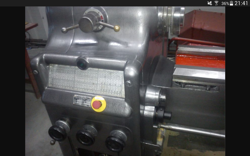

Cseh Lászlót szeretném megkérdezni hogy milyen festék ez?Ha valakinek esetleg van elérhetősége azt megköszönöm.(2016 első hó végén festette át)
Ez a kép a régi oldalról való,hiába kerestem meg itt az új oldalon a felhasználót,mert nem lehet neki az adatlapját megnézni valamiér.

Hammerite kalapácslakk szürke
