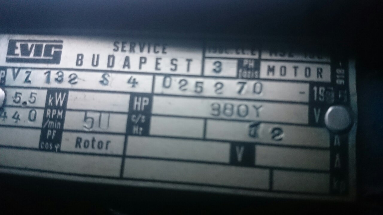

Itt a motorról egy kép,ez csak csillag ot tud,az az a három tekercs sorosan van,igy természetesen nem köthető rá.Jól irom?

De még ha 400 voltos is a motor csillagban , 230 voltról jóval kisebb lesz a teljesítménye .
Kisebb feszültségen kisebb áram .   A teljesítmény a kettő szorzata . Négyzetesen csökken a feszültség csökkentésével a teljesítmény , azért ajánlják a deltába kötést 230 voltnál . De ugye neked pont teljesítmény csökkentés kellene .
Azt megkockáztatom számolás nélkül is a 400/660 v ,5,5 kw os motor nem tud csillagban ,230 voltról ,még 2,2 kw ot sem .Biztosan nem tudom bírná e a frekiváltó , nem mondom hogy próbáld ki !

Ez nem mehet deltában 400 voltról .
Úgy lehetne véleményt mondani ha tennél képet a kapocslécről is .
Bizony,a teljesitmény csökenne,motorcsere [#eljen]
