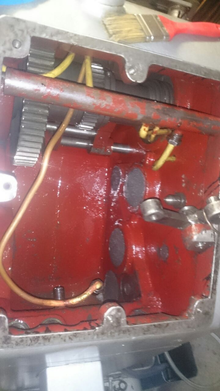

Csak hogy egy kicsit az eredeti témánál maradjunk:
Kitakaritva-lasdan jöhet a friss TCL 46

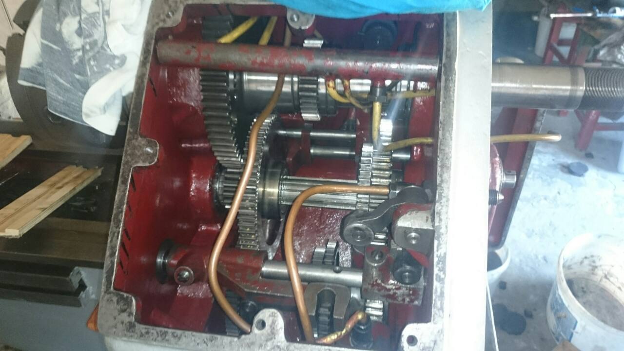

Ez a fogaskerék gyenge pontja az E-400-nak.
Ugyanis rá van csavarozva a mellette lévőre, és az egyik bkny süllyesztése, pont az egyik fog alá esik!
Ez a fog szokott letörni...
