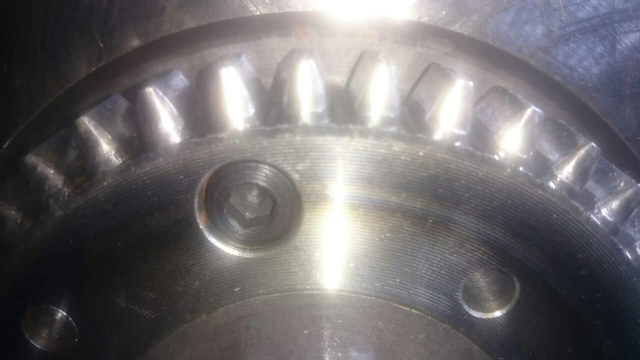

Nézd meg hogy milyen a csavar feje?később már süllyesztett fejű bkny-el gyártották, az jobb!
Hát ezt igy meg nem mondom,talán ha süllyesztett lenne akkor a kucsnyilás mélysége kevesebb lenne.
Ez egy újabb változat lehet kisebb csavarral. M8?
Szerintem igen M8

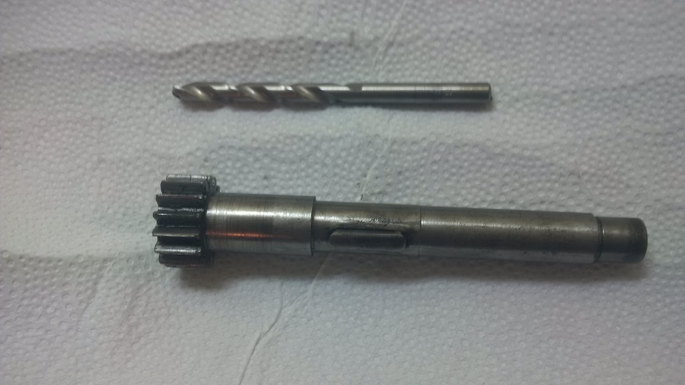

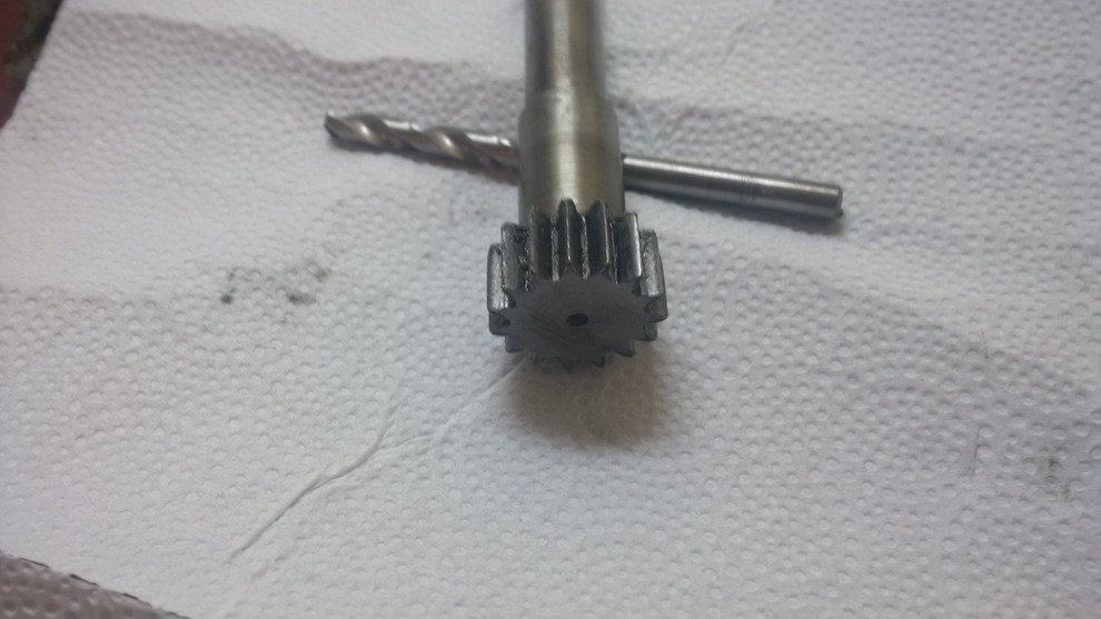

Szeretnék tanácsot kérni mit lehetne kezdeni ezzel a tengellyel egybekötött fogaskerékkel. Ez egy EMU-250-es szánszekrényéből való, ez csatlakozik a fogasléchez.
Eléggé megkopott a fogaskerék. Hogy lehetne javítani, vagy ki tudna esetleg ilyet készíteni nekem és mennyiért?
Ha esetleg van valakinek elfekvőben egy ilyen megvenném.
Üdv.
Veszel egy nyers fogaskereket a Powerbeltnél és felapplikálod az eredeti helyére.
Ennyi sok kopott fogaskerék mellett aligha hallod ki az olajban forgó csapágyak hangját.
Ahogy Svejk írja, annyival kiegészítve hogy ha a tengely csak perselyben futott ami megkopott akkor érdemes áttérni tűgörgős csapágyazásra.
